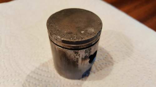

mein jetziger Auspuff meines CPI Aragon 50 Paddock ist auch nach 11 Jahren äußerlich top in Schuss, jedoch wenn man ihn schüttelt rappelt es im Inneren ordentlich. Ich vermute einmal das Innenleben des Auspuffs ist weggerostet und es befinden sich lose Metallteile in Ihm.
Besteht die Möglichkeit, dass durch irgendwelche Umstände während des Motorlaufes lose Metallteile des Auspuffs in den Motor gelangen können?
Ich habe den Zylinder abgenommen und die auf dem angehängten Bild dargestellten riesigen Metallteile im Motorinneren vorgefunden, die nunmehr auch den Kolben zerstört haben.
Mir ist unerklärlich wo die Metallspäne herkommen können, weil im Motorinneren doch eigentlich alles aus Guss ist. Meine eigentliche Vermutung es sei ein Metallteile von der Membran hat sich auch nicht bestätigt.
Kann es sein, dass lose Metallteile aus dem Auspuff in den Brennraum gelangen?
Oder hat jemand einen Tipp wo das Metall herkommt.

Kleiner Stand der Lage. Roller läuft nach dem erneuern der Kurbelwelle mitsamt der Lager und neuem Kolben sehr gut. Bisher 500 km gefahren und alles reibungslos.

Ich werde mal googlen. Werde dann das Kurbelgehäuse ausspülen, einen neuen Kolben rein und wohl neuen Auspuff. Vielen Dank für deine Hilfe.
Hallo Morti,
habe mal bei Funktion Resonzauspuff geschaut. Bei mir ist einer verbaut. Also dann ist es echt durch den Auspuff gekommen. Kommt scheinbar echt selten vor, weil diese Problem nirgends im Netz zu finden ist.
Den Auspuff soltest Du auch ersetzen
Ja werde auf jeden Fall auch neuen Auspuff kaufen. Die Laufbuchse im Zylinder hat keine Riefen. Meinst du man kann nur den Kolben erneuern oder spricht da etwas gegen.
Zilinder kit mit Kopf Nadlellager Klips von Naraku und Die Stifte vom Klip müssen nach oben zeigen zum Kopf
Es ist für mich schwer vorstellbar das die Teile aus dem Auspuff/Krümmer in den Zylinder kommen konnten. Halte ich für fast ausgeschlossen, aber man hat ja schon Pferde vor der Apotheke Ko...n sehen.

Bin mein Problem gerade ausführlich mit morti durchgegangen und für mich war das auch unvorstellbar aber aufgrund der Resonanzwirkung im Auspuff echt möglich.
https://de.m.wikipedia.org/wiki/Resonanzauspuff
Ja scheint theoretisch möglich, ob da aber mehrere Gramm schwere Metallteile mit gerissen werden können?
Ich hab in meinem fortgeschrittenem Alter noch nie von Motorschäden durch dieses Prinzip gehört oder gelesen. Irgendwann ist immer das erste mal wenn es so gewesen sein soll.
