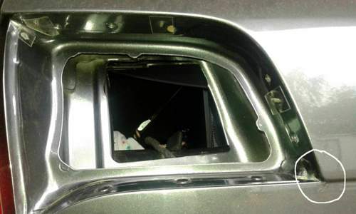

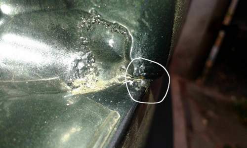

Ich hab ja meine Rostaktion schon hinter mir. Leider nach 3 Jahren an der Heckklappe wieder eine Blase. Audi und das Autohaus lehnten eine Beseitigung ab (2 Jahre rum). Hatte neulich mal die Rückleuchten draußen. An einer Ecke konnte man die Pest sehen. Das kriecht wohl unterm Lack durch und macht diese unschöne Blase. Dort stoßen zwei Blechteile aufeinander und es ist dort auch eine Vertiefung, wo das Regenwasser tagelang drinn stehen bleibt. Hätte die bei der Rostaktion besser gearbeitet ......., sollte eigendlich ablaufen.
Ich hab es im Bereich der Rückleuchte, wo man es von außen nicht sieht, etwas mit Rostumwandler und Lack ausgebessert. So sollte es langsamer rosten. Mit nun 11 Jahren ist der A6 nicht mehr flamm neu und ich hab mich damit abgefunden, dass er dort eine kleine Stelle hat. Sonst scheint es kein Rost zu geben, den ich sehen kann.
