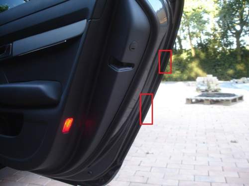

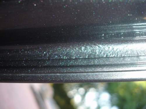

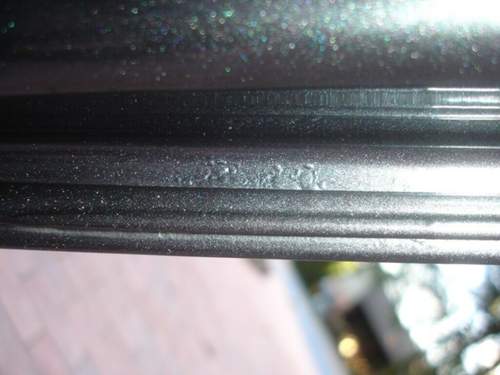

ich habe heute endlich meine Zusatz-Staubschutz-Gummis montiert.
Dabei sind mir an 2 Stellen merkwürdige Beulen aufgefallen, die nach Rost aussehen. ich weiß es geht hier um die Schweller, aber vielleicht hat jemand so etwas auch schon bemerkt.
Ist an der Tür hinten rechts.
Rest siehe Fotos.
Ideen willkommen;-))

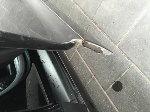

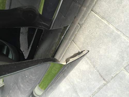

Moin bei mir wurde vor 3 Jahren glaube ich die AntiRostAktion durchgeführt nun habe ich heute wieder Rost gefunden!Siehe Bilder!Meint ihr ich kann da nochmal vorstellig werden?!Baujahr 2007 190000km
Heute entdeckt? Das könnte man aber bei dem Rost vor Monaten schon sehen!?
mein :) verlangt zwingend nach einer Aktionsnummer da er meinte das die 256 Seiten ihm auf seinem system nicht mit meinem Fall zutrifft.
bei mir ist nur die Beifahrer Tür betroffen wo sich innen der Rost gebildet hat und die türleiste sich verbeult hat. Bj 10/2004.
Habt ihr die eine Aktionsnummer für mich? Ansonsten müsste er eine andere art von Kulanz beantragen und da bin ich mir sicher das da nichts raus kommt. ich habe auch das Gefühl das der Händler sich dementsprechend den Antrag gut macht das auch vllt. 100% bezahlt wird.
