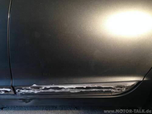

Moin moin,
leider ist mir heute beim Waschen von meinem A6 Bj 10/2006 etwas Farbe abgeblättert und das sieht überhaupt nicht gut aus auch wenn es bis jetzt nur eine kleinere Stelle ist.
Der Schaden ist am Kotflügel auf der Beifahrerseite bis zur Grundierung, ist da auch was machbar über diese Anti Rost Aktion ? Habe davon jetzt das erste mal gehört und werde meinen auch mal Kontrollieren ob es noch andere Stellen gibt wie hier schon beschrieben...
Und dann habe ich auch noch eine Stelle auf der hintern rechten Tür genau in der Mitte ziemlich, da ist auch die richtige Farbe abgeblättert, allerdings ist darunter noch ne schwarze Stelle ? Ist das nur so eine Art Schwarze Grundierung ud dadrüber dann die Richtige Schwarze Farbe oder wie darf ich das verstehen ? Könnte man sowas auch mit der Anti Rost Aktion beseitigen ? Oder könnte das ein nicht Reparierter Schaden sein und da wurde noch eben was drüber lackiert damit es nicht auffällt und jetzt abblättert ?
Wie läuft das ganze denn eigentlich ab ? Muss da zum Freundlichen und bescheid sagen was ich für Stellen gefunden habe oder direkt beim Audi Service melden ?
Danke schonmal für jede Hilfe 🙂
Anbei 2 Bilder davon
...bei Bild 1,sieht es so aus,als ob der Klarlack abginge...in Bild 2,der "komplette" Lack....meines erachtens,beides darauf zurückzuführen,daß das Auto schon mal nachlackiert wurde...Fotos können aber auch täuschen....am besten mal zum 🙂 fahren und die Karosserie durchchecken lassen....
Also in Bild 2 ist eindeutig die Grundierung schlecht vorbereitet worden.. Warhscheinlich schlecht mattiert.. Dann blättert der Basis- und Klarlack regelrecht ab..
Bild 2 sieht merkwürdig aus.. Klarlack angeätzt oder angeschliffen.. Das sieht aber sehr symmetrisch aus...
Edit:
Kann auch sein, dass in Bild 2 an dieser Stelle 2 Klarlackschichten gesprüht worden sind und die obere geht wieder ab...
Bild 1 sieht so aus als ob der Klarlack abgeblättert wäre, die Form sieht allerdings seltsam aus.
Das zweite Bild macht mich stutzig, bei einem schwarzen Fzg. dürfte nichts weißes drunter sein.
Die erste Schicht auf dem Blech ist die KTL Schicht, die ist hell grau, anschließend kommt der Füller, der ist bei dunklen Fzg. anthrazit. Danach kommt der schwarze Basislack und anschließend der Klarlack.
Du bist Dir sicher dass das Fzg. nicht schon mal lackiert oder um lackiert wurde?
Würde das beim Freundlichen mal live begutachten lassen, der sollte schnell feststellen können ob es sich um den original Lack handelt oder nicht.
Bei einer berechtigten Reklamation kann der Freundliche es auch gleich in die Wege leiten.
PS: Kann es sein das auf der Stelle vom Bild 1 mal längere Zeit ein Aufkleber gepappt hat? Ein Aufkleber könnte so ein Schadensbild verursachen und es würde die Form erklären.
Klarlack geht ab wenn der Basislack (der schwarze Lack darunter) schon zu trocken ist beim auftragen des Klarlacks und bei Bild 2 ist der Füller zu sehen der zu fein geschliffen wurde sodass der Basislack nicht gut haften kann. Original wurde keine Grundierung in der Farbe verwendet. Bei meiner Tür sieht das ähnlich aus und da wurde definitiv schon einmal die Rostaktion gemacht
Tuer-hl
Ich würde damit jedenfalls einfach zum 🙂 fahren, der kann eben den Lack durchmessen und dir sofort sagen ob das original ist oder lackiert wurde. Falls es original ist, dann wirst du bestimmt Kulanz erhalten, bei BJ 06 aber sehr wahrscheinlich nur 70%.
