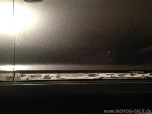

weiß jemand wozu diese Langlöcher hinter den Türleisten (Bild) da sind. Ich sehe bei diesen Löchern außer zusätzlichen Schwachstellen für Rost keinen Sinn. Wasser läuft sowieso an einer viel tieferen Stelle ab. Und die Türleisten sind seit Audis kulanzmäßiger "+Rost - Aktion" geklebt. Da ich die Türinnenverkleidungen eh schon ausgebaut habe würde ich die von innen gerne mit Bitumenmatten oder ähnlichem verschließen.
Vielen Dank für Antwort
Tuer-vr-abgeschliffen
Werden da nicht die Leisten drauf geschoben
Ich denke da wurden bei der Herstellung also 2007 die Leisten draufgeschoben. Die Haltenasen an den Türen wurden aber bei der Antirostaktion abgeflext, und die neuen Türleisten die dann angeklebt wurden haben keine Stifte mehr die in die Langlöcher greifen könnten. Meine Frage wäre jetzt was haben die Löcher jetzt noch für eine Aufgabe?
