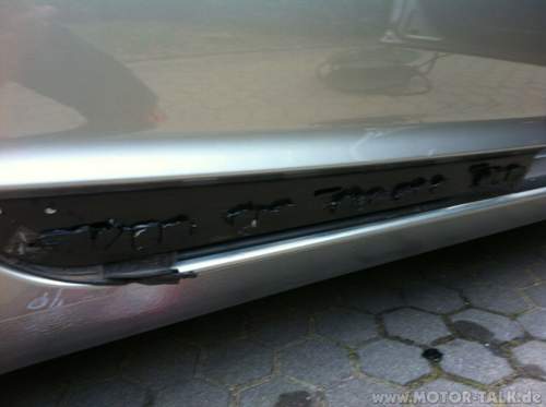

Hallo mir is vor paar Wochen beim Einsteigen aufgefallen das Unterhalb der Tür ein kleiner Rostfleck ist!
Ich total geschockt!!!!!!!!!
Naja ich direkt zu meinen Audi Händler da bekam ich bloß die Antwort ja diese Woche bin ich der Vierte!
Er hat erstmal paar Fotos gemacht und hats Audi weiter geleitet!
Heute hatte ich n Termin bei Audi,aus Ingolstadt kam extra einer der das Problem derzeit behandelt bei "allen" A6 4f!!!
Also hat der Typ zusammen mit einen Mechaniker alle Seitenleisten abgebaut und die Kiste komplett begutachtet!
Harte sache was ich garnich so toll find!!! 🙁
Volllackierung war das Urteil!!!! Dauer ca 2 bis 3 Wochen bis alles abgearbeitet ist!
Im Lack fanden sich Zinkblasen und unten an den Türunterseiten kam leichter Rost zum vorschein!
Aktion von Audi: Die Schwellerleisten werden ab sofort nur noch geklebt und nicht mehr verschraubt und auf die Nieten geschoben!
Es werden alle Aufnahmen der Seitenleisten bis auf eine weggeflext!!!
An der Heckklappe hat ich Glück dort haben sie nichts gefunden,weil dort gibt es auch Probleme weil die Rückleuchten an der Heckklappe scheuern können!!
Lustig an dem ganzen war heut Morgen,Audi bezahlt bloß für 3Tage n Leihwagen (Audi A4) obwohl ca. 3 Wochen für die Massnahme vorgesehen sind!! Kann doch nicht sein da muss doch was gehen! Immerhin hat das doch Audi verbockt! Und wie siehst bei der Finanzierung aus,weiß jemand obs da eine Erstattung für die 3 Wochen gibt? Ich weiß klingt blöd aber bissl was sollte schon passieren wenn ich schon max.3 Wochen auf mein Auto verzichten soll!!
Wie siehts bei euch damit aus??? Was bieten euch die Händler an???

Mich hat es nun auch erwischt. Unter der inneren linken Hecklampe habe ich eine Roststelle entdeckt. Direkt am inneren Eck der Rückleuchte.
Ich bin mal gespannt, was Audi dazu sagt.
Mein Dicker ist zwar schon von 2005 aber Scheckheft gepflegt. In 2 Wochen werde ich mal zu Audi fahren.
Hat jemand schon an dieser STelle Erfahrung gesammelt ?

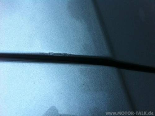

ich habe an der Heckklappe 2 kleine Blasen ! Es wurde alles eingereicht und jetzt haben sie gesagt das sind Zinkblasen und das wird nicht bezahlt !!   Stimmt das ??
MFG JOHN
Mir geht's genauso. Hab zwei Blasen auf der Tür hinten rechts, Audi hat auch gesagt es wären Zinkblasen. Das blöde ist halt das sie darauf nur bis max. 6 Jahre Kulanz zeigen und da meiner 6 Jahre und 2 Monate alt ist reparieren sie das nicht mehr! Vielen Dank Audi.......und das bei einem Wagen der mal über 70000€ gekostet hat.
