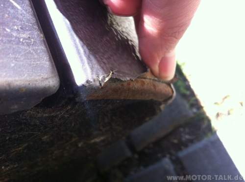

Hallo mir is vor paar Wochen beim Einsteigen aufgefallen das Unterhalb der Tür ein kleiner Rostfleck ist!
Ich total geschockt!!!!!!!!!
Naja ich direkt zu meinen Audi Händler da bekam ich bloß die Antwort ja diese Woche bin ich der Vierte!
Er hat erstmal paar Fotos gemacht und hats Audi weiter geleitet!
Heute hatte ich n Termin bei Audi,aus Ingolstadt kam extra einer der das Problem derzeit behandelt bei "allen" A6 4f!!!
Also hat der Typ zusammen mit einen Mechaniker alle Seitenleisten abgebaut und die Kiste komplett begutachtet!
Harte sache was ich garnich so toll find!!! 🙁
Volllackierung war das Urteil!!!! Dauer ca 2 bis 3 Wochen bis alles abgearbeitet ist!
Im Lack fanden sich Zinkblasen und unten an den Türunterseiten kam leichter Rost zum vorschein!
Aktion von Audi: Die Schwellerleisten werden ab sofort nur noch geklebt und nicht mehr verschraubt und auf die Nieten geschoben!
Es werden alle Aufnahmen der Seitenleisten bis auf eine weggeflext!!!

Da war bei mir auch wieder nach einem jahr etwas Rost. Direkt am Schweller hinterm Rad. Wie Du schon sagst...wen wunderts, dass es da mal iwann rostet!
Habe ich moniert als sie meine Türleisten das zweite mal dann endlich richtig befestigt hatten.
Haben da bißchen Farbe drübergeklatscht und fertig.
Ich ärgere mich mit den Typen nicht mehr rum. Wenn ich was entdecke mache ich es selbst.

Nur Farbe drüber? Bravo! Du machst mir Angst. Bei so Rostporen hilft nur Sandstrahlen oder Schleifen bis es blinkt. Ansonsten hat man den Spass kurz danach wieder. Aber gut, da ist dann das Auto vom Kunden so alt und überhaupt hat das nichts mehr mit dem Pfusch vorher zu tun und bla... jedes Auto rostet usw usf... Hilfe...
Hier mein Horrorbild.
Img-20130905-110002
SChöne Farbe. :-)
Oha...das sieht echt böse aus.
Ich hab das auch immer bei jedem Waschen im Auge. Wenn irgendwo demnächst oder nach dem Winter was auffält, geht es dran.
Hab kein Bock das das iwann mal so aussieht.
Aber wenn die Dich hängen lassen, dann geh doch zu nem Lackierer des Vertrauens und investiere nen 50er oder 100er und lass es machen. Da unten guckt doch keiner so schnell hin, wenn die Farbe etwas abweichen sollte.
Besser als Rost!
Aber echt ärgerlich!

schleifen und guter Füller rein und dann das Farbprogramm + Klarlack und du siehst es nie wieder..

Update zu meiner Rostaktion.
Wie der ein oder andere vom Forumstreffen ja weiss wollte ich ja zu Audi gehen wegen meiner Türen ect.
nochmal kurz angeschnitten das Thema bei mir. Mein Fahrzeug wurde Scheckheftgepflegt allerdings die letzten drei Inspektionen nicht beim Vertragshändler.
Meiner ist EZ 08 und hatte bis dato ca 200000km.
Nach einem Besichtigungstermin des Wagens bekam ich ca 4 Wochen später einen Anruf das Audi alle Kosten übernimmt. Material, Lohn und Leihwagen.
Nebeneffekt war das ich einen 4G Limosine als Leihwagen bekam und weil zu der Zeit gerade Hagel in der Region niederging wurde der Leihwagen von 5 auf 11 Tage verlängert kostenfrei.
Konnte meinen Dicken dann abholen und ist nun wieder chic.
Kleiner Nachteil der ganzen Sache war, dass ich die S6 Leisten nicht einfach im Tausch haben konnte, hätten mich ca 220€ extra gekostet und das war es mir nicht wert. Die Türen wurden wie bei den Meisten nur bis zur Türkante lackiert.
Da mein Wagen ziemlich viel auf der Autobahn unterwegs ist hat er ettliche Steinschläge vorne und einen kleinen Parkrempler hinten. Angebot für Haube, Frontstossstang, beide Kotis vorne und die Stossstange hinten werden lackiert für 350€. Denke das kann man machen. Bei Audi wäre es wesentlich teurer geworden.
Die Rechnung für die Türen und die Heckklappe was Audi bezahlt war ja schon 3221,77€ !!!!
