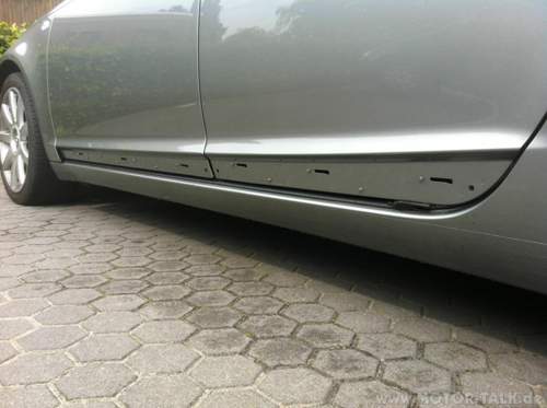

So,Leiten Abgebaut morgen gehts zu Audi.
Hoffentlich machen die es vernümpftig!
Img-2051
Img-2052
ach Gott da wuerd ich schleifpapier nehmen und es selber abschleifen 😁
mit ein bissel ordenlichen grund draufgepinselt und gut ist..
Die Stelle ist eh unsichtbar..
Wegen den kleinen Flecken wuerd ich mein Auto nicht in fremde Haende geben die sich dann ein kostenloses Taxi oder Beschleunigugstestauto draus machen 😉
Gruss

Sind drei Türen betrofen!!!
Klar es ist nicht viel, wenn ich jetzt aber selber bei gehe, kann es sein, dass es sich nacher doch verbreitet und dann macht Audi nämlich nicht mehr auf Kulanz!!!!!
Habe mit dem Meister schon drüber gesprochen.
Und das Auto möchte ich noch paar Jahre fahren ! und zwar Rostfrei!
Ist ein seriöse Wekstaat! da mache ich mir fast keine Gedanken!

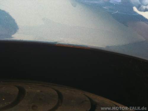

Ich könnte heulen (: wieder Rost
Hatte einer von euch auch so eine Stelle?

habe heute das Auto abgegeben, der Meister meint die Leisten werden nacher geklebt, sind die bei euch auch geklebt?
Ja sind sie wird immer so gemacht.
Nicht ganz...leider. Bei mir waren sie nicht geklebt und nach nem halben jahr hin und her wurden sie nun verklebt.
Wobei ich glaube das die die leisten nur mit nem klebestreifen oder ähnliches zusätzlich fixiert haben. Die halter wurden nicht abgeflext und komplett verklebt. Das wäre in der kurzen ausbesserungszeit def nicht möglich gewesen.
Vorher mal kontrollieren ob die fest an der tür anliegen...
Dann wurde nicht nach Vorgabe gearbeitet.
Es sieht so aus das es bei dir am Radkasten die Roststelle ist!
Vielleicht vorher ein Unfall da gehabt, da müsste man die Lackstärke messen und gucken ob da schon was beim vorgänger gewessen ist!! ( außer du bist der 1 Bersitzer )
Aber glaub normal Rosten die dort nicht oder weißt jemand mehr!?
mfg
Laut Fahrzeughistorie ist er Unfallfrei Leasingfahrzeug eines Geschäftsführers.
Lasse ich prüfen mit dem Messgerät.
