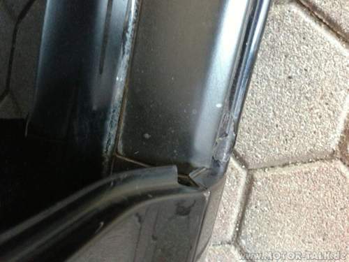

So habe mal grob geschaut und das hier gefunden!!!
Wurde schon mal lackiert?
Sieht so aus als ob die vorherige Lackierung abplatzt..
Gruss

Keine Ahnung habe den Wagen erst seit einem Monat!
Sollte damit losfahren oder?!

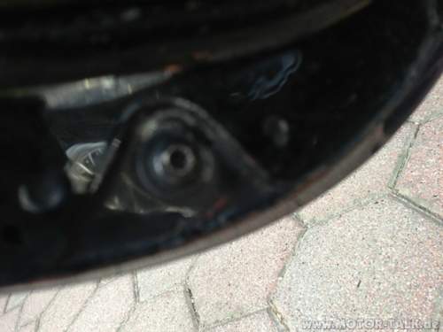

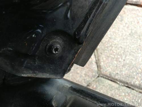

So habe eben nochmal geschaut und ein paar Fotos gemacht!
Danach habe ich einen Bekannten angerufen der bei Audi Verkaufsleiter ist und ihm die Situation geschildert!Ich soll morgen vorbei kommen und dann wird nachgeschaut!Habe ihn auf das Serviceheft hingewiesen das bis auf der letzte Eintrag bei Audi gemacht worden ist!Er meinte das hat mit der Anti Rostaktion nichts zu tun!Werde berichten was dabei rum gekommen ist!
Welche Stellen sind noch betroffen außer die Türen und Schweller?!
Meine Einstiegsleisten sind geklebt glaube ich sollen die darunter auch schauen?!
Heckklappe bei den Rücklichtern kann ich von außen nichts sehen!Abbauen und ebenfalls schauen lassen?!
Gibt es noch irgendwelche Problemzonen?!
Gruß Butsche
Hier die Bilder
