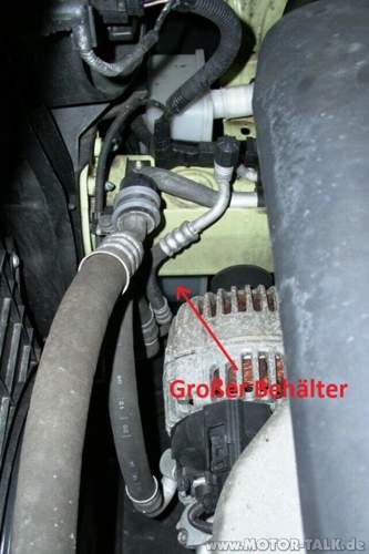

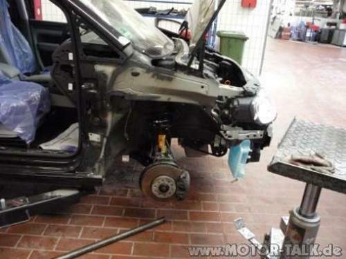

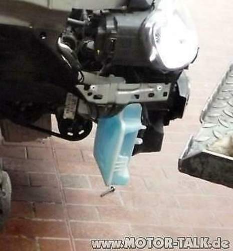

Moin!
Ich hatte das zweifelhafte "Glück", einen frontal skelettierten Caddy bei meinem 🙂 zu sehen.
Habe die Gelegenheit genutzt, mal die "Eingeweide" zu fotografieren. Im Grunde makaber 🙁.
Das ist meines erachtens der große Behälter. Bei mir ist der kleinere drin; habe ja eine Standheizung.

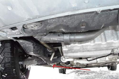

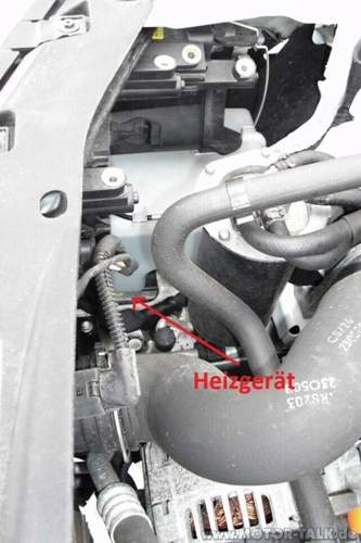

Also um diese seltsame Diskussion mal zu klären: es gibt zwei Sorten.
1K0 955 453 S Standard-Bottich 5,5l (auch auf dem Bild vom Ronnie)
1T0 955 453 E Kübel für Autos mit SRA und/oder Zusatzheizung 5,0l.
Beide kosten etwas über 30 Euro.
Achso: die Einbaulage vom Auspuff der Zusatzheizung hab´ ich auch gleich mal dargestellt. 😛
