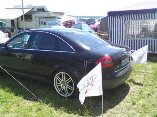

Schau ma bei mir im Blog da hab ich Bilder von meinem Dicken drinne...sind 19er Rs4 Nachbaufelgen, sind günstig und ich hab sie ohne Probleme eingetragen bekommen !!
Hallo,RS 6  nachbau 8 x 19 235/35/19

Hier mal mit 8,5x19 Tomason TN1 ET 30 auf 235/35.

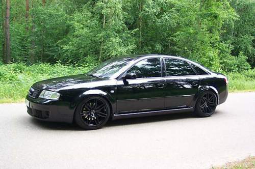

hab bilder noch hochgeladen
der mit den silbernen ist meiner
und der mit den schwarzen gehört nem freund
