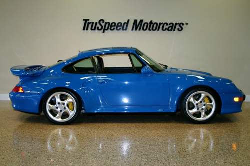

Original geschrieben von DannyNRW
, daß beim Porsche die Bremszangen hinter der Achse sitzen,
aber nicht beim 993 😉 das problem hat nur der RS2.... beim Golf geht das so...😉
Seinfeld-porsche-993-turbo-s-1
Auf einigen anderen Bildern sehe ich das jetzt auch...
Komischerweise mussten bei mir die Entlüftungsventile getauscht werden und MBT bestätigte mir das auch.
Erst danach passte das mit den Richtungspfeilen...
