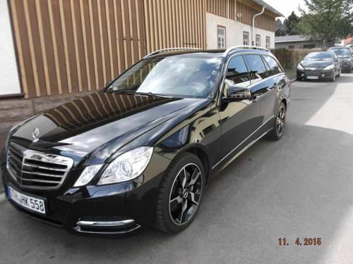

Das Bild in Deinem Avatar ist also ein Foto und echt? 😁
@PatenterAnwalt schrieb am 17. August 2015 um 19:15:20 Uhr:
Könnte man meinen, wenn du die Bilder siehst- meine "Gehhilfe"😁 zu Hause und auf der Straße, aber es ist nicht so😉
jetzt aber genug offtopic !!
