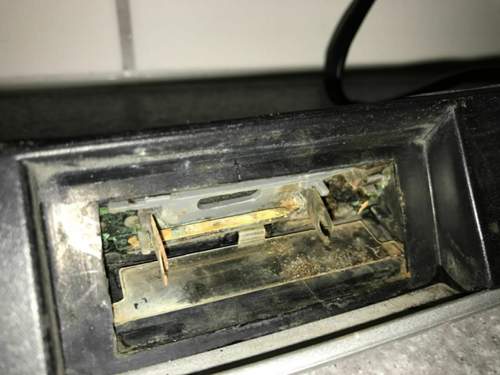

Hallo Leute,
Von meiner Griffleiste der Kennzeichenbeleuchtung ist innen der Kontakt abgebrochen das ist so ein kleines Metalplättchen
So meine Frage ich fahre Morgen zu einen Schrotthändler und Hole mir eine neue
Ich hab einen bmw e46 323i vfl Baujahr 1999
Gibt es da einen Unterschied der Kennzeichenbeleuchtungs leiste zwischen 320i,325i,328i und 330i vfl ? Also würden die bei meinen passen? An meinen 323i?
Vielen dank im Vorraus
Was ich genau meine Siehe Bild🙂

Bin mir nicht ganz sicher ob es das ist.. Du siehst doch oben das Bild unter der LED lampe sind doch 2 kleine Metal kontakte wo die LED lampe drauf gesetzt wird.. Damit sie leuchte und ein Metal kontakt ist bei mir abgebrochen "weg gerostet"
Wenn du die Lampenfassung meinst, dann glaube ich, dass es die nur komplett als Griffleiste gibt.
Ich würde die auch nicht vom Schrott nehmen, denn die gammeln alle.
Meine muß ich auch demnächst erneuern, weil die Kontakte korrodiert sind und dafurch die Kennzeichenleuchte meistens erst nach leichtem klopfen ihren Dienst aufnimmt.

Ja genau weil die Korrodiert ist meine.. Also lieber gleich eine komplett neue kaufen?
Aber danke dir schon mal🙂
Blöd ist nur, dass die auch noch lackiert werden muß.
Ach gibt es das nicht einzeln zuholen ? Nur die Schwarze Leiste wo man die Beleuchtung rein steck (klipst)?😮
Ich glaube nicht, bin aber nicht zu hundert Prozent sicher.
Ich hatte das gleiche Problem. Bei eBay habe ich mir eine komplette Griffleiste für wenig Geld gekauft. Es gibt aber auch die kompletten Lampeneinsätze einzeln, so das man die Griffleiste nicht komplett erneuern muß.

Die Streuscheiben bringen nichts... das Gehäuse der Fassung samt Inhalt braucht der gute Mann.
Ich habe mich dagegen entschieden 103 Euro für ein unlackiertes Teil zu zahlen, habe die Fassung repariert obwohl der Aufwand viel zu hoch war da die Korrosion viel zu fortgeschritten war. Anschließend habe ich die Leiste abgedichtet. Leuchtet wieder akzeptabel! 🙂

Donbogi du bist mein Mann genau das Teil brauch ich weil von mir der rechte Kontakt kaputt ist weg gerost ist.. Jetzt will ich eig nur wissen ob es diese Leiste einzeln zukaufen gibt..wenn nicht hol ich mir eine vom schrottplatz für 10€ anstatt ich mir eine neue für 100€ hole🙂
Für die Allerweltsfarbe Titansilber gab es nichts, oder zu Preisen bei denen ich auch neu hätte kaufen können. Zudem sind die Kabelenden in Silikon gebadet. Schwierig sie so abzutrennen und neu anzubringen ohne Lust auf Fingerakrobatik.
Hol sie dir vom Schrotti bevor du lange rumschaust. Die Einsätze gibt es so nicht einzeln, zumindest nicht gefunden innerhalb meiner 20 Minuten Recherche! 😁
Vergiss aber nicht die Fassungen vor Ort anzuschauen und vor dem Einbau entweder die Gummidichtung neu bei BMW holen ODER Dichtmasse nehmen du die offenen Stellen an dem das Wasser Eintritt abdichten (das mit der Dichtmasse hast du nicht von mir!).
Eine weitere Möglichkeit wäre eine LED-Kennzeichenbeleuchtung zu kaufen.

Bei diesen hier im Link ist uns ein Kontakt an der LED abgebrochen.
Haben dann die Leuchte mit 2 Kabel angelötet.
Nur mal so als Denkanstoß was noch möglich ist.
