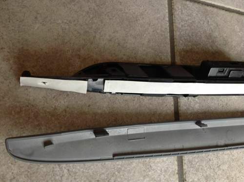

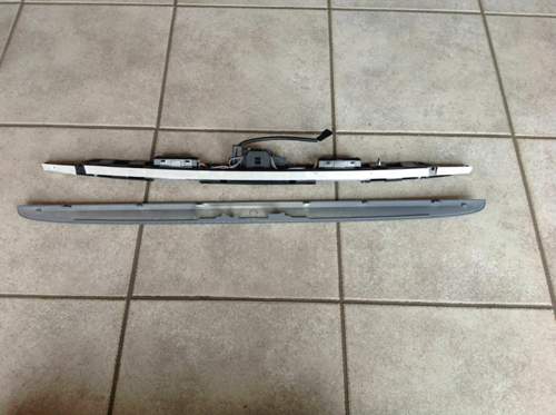

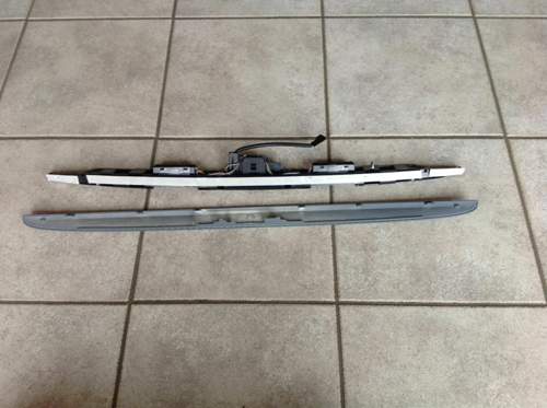

Nachdem die neue Griffleiste heute angekommen ist, die grundierte Blende lag separat dabei, habe ich versucht die lackierte Blende vorsichtig von der alten Griffleiste zu demontieren, um die dann an die neue Griffleiste zu montieren.
IMO kann man das vergessen.
Die Blende ist derart fest mit der Griffleiste verklebt, dass man es nicht schafft, die unbeschädigt abzubauen.
Habe etliche Fotos angehängt.
+12
Wie gesagt, es geht mit viel Geduld, aber es ist fürchterlich.
Da war mit Gefühl nichts zu machen.
Vielleicht hätte man mit Erhitzung den Kleber weich machen müssen, bei Zimmertemperatur war das jedenfalls nicht ohne Beschädigung einiger der innen hervorstehenden Teile der Blende möglich.
Außen sieht die noch gut aus und man könnte die vermutlich auch wieder festkleben, aber ich habe die grundierte Blende lieber lackiert. Das ist mir zwar nicht ganz perfekt aber ganz ordentlich gelungen, ich bin aber auch kein Lackierer und habe das mit Sprühdosen gemacht.
