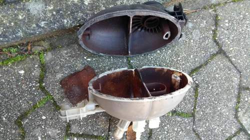

Ich hatte leichten Wasserverlust und Plätschergeräusche in der Heizung. Wasserpumpe und Termostat waren undicht und wurden als erstes gewechselt. Jetzt war der Wasserverlust stärker 1L/50km aber nichts undicht. Der Deckel im Ausgleichsbehälter öffnet bei Überdruck 1bar und das Wasser entweicht über den Deckel in ein Röhrchen durch den Ausgleichsbehälter nach unten und das Wasser verschwindet auf geheimnisvolle Weise. Im Kühlkreislauf war also eine Verstopfung. Erste Vermutung : Silikat und Silikatsäckchen haben den Auslass des Ausgleichbehälters verstopft. Ausgleichsbehälter und 2 Zulaufschläuche gewechselt. Silikat war nicht mehr im Behälter. (ich habe den mal aufgesägt)
Silikat hat sich jetzt im gesamten Kreislauf verteilt. Der Wärmetauscher hat zwar noch 3 Tage geplätschert, aber die Heizung wird heiß. Am 3. Tag ist dann der Kühler gerissen, dort fand sich eine Menge Silikat. Seit dem ist Ruhe. Es ist unverständlich, dass dieses Silikat verwendet wird. Zumindest müsste der Ausgleichsbehälter gegelmäßig gewechselt werden.

Käme man an diesen Sack ran ohne den Behälter zu zersägen?

Ein Mercedes-Meister hat mir erklärt in dem linken Behälterteil ist ein Granulat das den Kalk im Wasser binden soll. Der Behälter ist verschweißt. Rest von dem Säckchen ist auch auf dem Foto zu sehen. Dieser Fetzen war noch im linken Teil des Behälters. Das Granulat war nicht mehr drin (Foto vom Granulat hier nochmal von Seite1)
