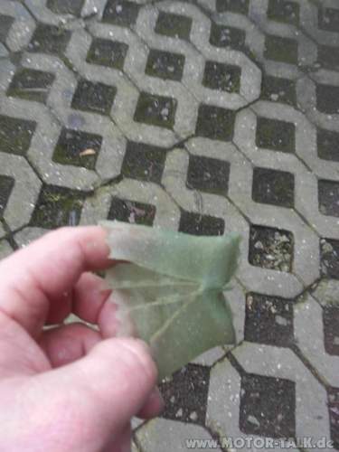

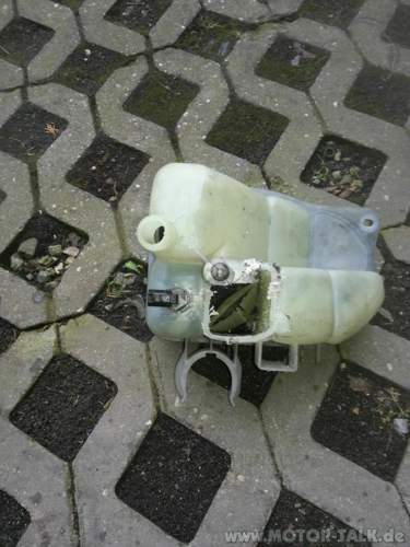

ich habe den Ausgleichsbehälter gewechselt und den alten gleich mal "zerlegt" ... und siehe da, das Beutelchen ist aufgerissen zum Vorschein gekommen.
Der Freundliche wusste von dem Beutel nix und hat mir vor ca. einen Jahr den Wärmetauscher gewechselt für 800€.
Jetzt ging die Heizung schon wieder nicht. Bei einem 211er von uns lief es exakt gleich ab und wir sind mit dem Fahrzeug zum Klimaspezialisten der hat das Problem mit den kaputten Silikatbeutel herausgefunden. Und war im Gegensatz zum freundlichen auch in der lage den Wärmetauscher durch intensives Spülen zu retten.
Kosten 250€.
Bilder im Anhang :)

Beim W211 ist es ein Beutel. Der ist kaputt gegangen und hat den Wärmetauscher verstopft.
Kosten 250€.
Bilder im Anhang :)
Sehr interessantes Bild, endlich sieht man es mal :-D

GRANULAT IM KÜHLWASSER IST BEI MERCEDES BEKANNT
TATSÄCHLICH KANN DURCH EINEN DEFEKTEN BEUTEL DER IM AUSGLEICHSBEHÄLTER UNDICHT WIRD SILIKAT- GRANULAT DEN HEIZUNGSKREISLAUF VERSTOPFEN -WÄRMETAUSCHER-ZU GERINGER ODER KEIN DURCHFLUSS .
SCHLAUCH WÄRMETAUSCHER EINGANG LINKS IN FAHRTRICHTUNG HEISS-SCHLAUCH RÜCKLAUF ZUM AUSGLEICHBEHÄLTER RECHTS IN HÖHE LIMA BLEIBT KALT ODER LAUWARM :
SCHADENSSCHLÜSSEL FÜR KULANZABFRAGE UNTER
TIPS MB NR ---- LI 83 .20 -p- 051755 BEANSTANDUNG UNTYPISCHE VERMINDERTE HEIZLEISTUNG
