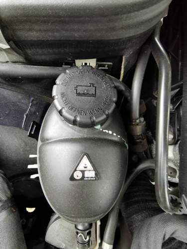

Hallo an alle,
mir sagte einer das so ab 300 000 km lauf Leistung sich das granulat das im kühlsystem ist, auflöst und es dann das kühlsystem leicht verstopft und deswegen hat man weniger Heizleitung !!??
Hatte mal einer so einen Fall?
Diese Kalkfänger-Säckchen mit Granulat gingen beim 211er schon mal kaputt. Ergebnis waren verstopfte Wärmetauscher, schlechte Heizleistungen und auf Dauer defekte elektrische Komponenten. Wie sowas aussieht kann man hier schön sehen:
http://www.motor-talk.de/.../...ulat-im-waermetauscher-i205893617.html
Ob zum 212er hier was geändert, oder ob hier ganz auf dieses Granulat verzichtet wurde, weiß ich leider nicht. Fakt ist aber auch: Ist die Heizleistung schlecht, und hat man die üblichen Ursachen ausgeschlossen, sollte man einen verstopften Wärmetauscher mit Granulat nicht mehr ausschließen.
Ich hab das gleiche Problem mit einer geringen Heizleistung. Die gängigen Fehler konnten bereits ausgeschlossen werden, leider kam ich die letzte Zeit nicht dazu mal das System zu spülen. Hilfe von MB ist trotz Neuwagengarantie nicht vorhanden, da angeblich alles super und kein Fehler festzustellen....
Übrigens würde ich das nicht km-abhängig machen. Es passiert eher zufallsmäßig.

Es stellt sich echt die Frage, ob man nicht das Säckchen einfach prophylaktisch rausholt. Auch wenn der Ausgleichsbehälter dazu eventuell ausgebaut werden müsste.
Achim
Wie ich verstanden habe ist das Säckchen nicht in der Hälfte die man bequem über den Schraubdeckel erreichen könnte.
Mein 212er hat 350.000 km 4 Jahre alt . Der Ausgleichsbehälter kostet 100,- ich würde den vorsichtshalber bei 250.000 oder 3 Jahre austauschen. Bei Mercedes wurde mir gesagt, bei Granulataustritt würde nur komplett ausgetauscht. Also Wärmetauscher , Ausgleichsbehälter , Kühler Schläuche Gesamtkosten 3.400,-
so gesehen müsste jeder 212er irgendwann das gleiche problem haben.
alle 3 jahre den behälter tauschen klingt krass.
vielleicht sind die probleme auch von der kilometerleistung abhängig?
wie aufwendig ist lediglich der tausch des behälters?

Der Deckel im Ausgleichsbehälter öffnet bei Überdruck 1bar und das Wasser entweicht über den Deckel in ein Röhrchen durch den Ausgleichsbehälter nach unten und das Wasser verschwindet auf geheimnisvolle Weise.
Hast du dann unterhalb des Überdruckablaufs Spuren vom Kühlmittel gefunden, so wie auf dem Foto auf dem Behälter? Ich habe auch schon länger geringen Kühlmittelverlust, so ca. 0,5 l auf 2000 km. Das Kühlsystem wurde schon zweimal ohne Befund abgedrückt. Ich beobachte sonst keine Auffälligkeiten. Heizung funktioniert normal, Kühlmitteltemperatur verhält sich normal. Und auch keine Spuren von Öl im Kühlmittel, kein Schlamm am Öldeckel oder Messstab, kein weisser Rauch aus dem Auspuff. Wenn es, aus welchem Grund auch immer, aus dem Überdruckablauf gedrückt wird, müsste man aber doch die oben genannten Spuren irgendwo unterhalb des Behälters finden?

@herr_mueller das Wasser wird über das Röhrchen durch den Behälter auf der Deckelseite unten raus geleitet. Ich glaube es geht dort gleich durch den Kotflügel (Blech) getropft hat es nicht, also irgendwo verteilt sich das.
Bei mir war der Druck auf dem Deckel außergewöhnlich lange hoch. Nach 2-4 Minuten Motor abstellen sprudelte das heiße Wasser noch kräftig beim öffnen des Deckels heraus. Das ist ein Indiz für zu hohen Druck und Wasserverlust über den Deckel des Ausgleichbehälters.
@fahrestern Der Behälter ist schnell gewechselt. Es bricht aber laut meinem Mechaniker die Schlauchtülle am Einlassschlauch immer ab. Dann ist sowieso ein neuer Behälter fällig.
@Ma_Benz_Benz_Benz Richtig, Granulat ist auf der Seite wo Einfluss und Ausfluss ist. Die Dünne Verbindungswand hat ein Loch damit das Wasser auch auf die andere Seite mit dem Einfüllstutzen und Wasserstandsmessung gelangt aber eben keine Strömung vorherrscht.
@general1977 Ausgleichsbehälter ist verschweißt/verklebt. Ich konnte mir nur aussuchen ob ich ihn längs oder quer aufgefext habe.

Wenn das Granulat in den Kühlkreislauf gelangen kann, dann sollte man eigentlich bei ausgebautem Behälter das Säckchen auch durch den Stutzen mit einem Draht ö.ä. zerstören und das Granulat herausspülen können. Das war so meine Idee. Blöd natürlich, wenn der Behälter bei der Demontage oft kaputt geht...
Achim
Das waren aber keine W212. Und wie soll sich das Silikat mit dem Kühlwasser austauschen um dieses aufzubessern, wenn das Beutelchen verschlossen ist? Oder ist das eher ein feines Gewebe/Netz? Wenn aber Austausch möglich ist, sollte sich das Granulat ja mit der Zeit auflösen. Stutzig macht mich auch, das das Granulat kaum eine Werkstatt kennt.
Bei VW gibt es das auch und dort hat man es so begründet: "Angeblich sollen diese Patronen das verkalken vom Füllstands-Sensor vermeiden. Es gab angeblich früher viele Probleme mit verkalkten Sensoren" Nur ganz ehrlich, da tausche ich lieber nach 10 Jahren den AGB und nicht das ganze Kühlsystem. Untaugliche Erfindung meiner Meinung nach.
@Rudolf_Diesel Es ist ein Gewebe, siehe auch mein Foto, es zerfällt zwischen den Fingern .
Meine Schrauberwerkstatt sagt nur : Mercedes Krankheit , das schlimmste ist wenn das Granulat den Heizungswärmetauscher verstopft, dann muss das Amaturenbrett ab.
Mercedes sagt: Granulat im Kühlwasser, alles tauschen 3400,-
