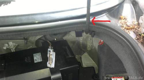

Der Elektriker brauchte heute 1,5 Stunden, um die Anlage rund um die PSE durchzumessen. Die PSE ist in Ordnung. Der alte Schließmechanismus mit den beiden Druckdosen ist defekt. Beim einklemmen des Gepäcknetzes hat das Teil das zeitliche gesegnet, das konnte klargestellt werden, nachdem das Altteil nochmal probehalber angeschlossen wurde.
Weiter kam es beim Grand de Malheur de Kack zu einer Leitungsunterbrechung. Den Ort der Leitungsunterbrechung könnt ihr dem angehängten Lichtbild entnehmen. Es handelt sich um den Flexschlauch der Heckklappe, durch welchen die Kabel laufen.
Der Impuls zur Ansteuerung der Heckklappenöffnung lag dadurch logischerweise nicht mehr an, so dass nur noch die Pumpe gearbeitet hat. Diese kann das Schloß jedoch nicht ohne diesen kurzzeitigen elektrischen Impuls alleinig öffnen.
Reparatur:
Das Kabel wurde gelötet.
Keine Garantie auf dauerhafte Haltbarkeit. Zukünftig wird da ein neuer Leitungssatz verbaut werden müssen, Ich habe es nun erstmal so belassen, und habe meinen Kofferraum wieder hübschgemacht. HERRLICH!!!!!!
Wenn der Defekt wieder eintritt, ordere ich den Leitungssatz, und tausche einmal durch.
