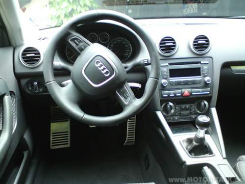

Also ich hab für Tempomat, Mufu, Stg. und nagelneuem Lankrad im endefekt nicht mehr als 300€ gezahlt wenn man die ausgebauten Teile wieder über die Bucht verkauft und die Arbeiten alle selber durchführt und jemanden mit Software kennt!! 😁

Dsc00090
