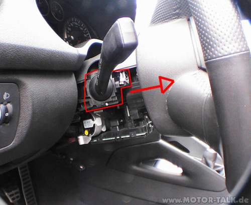

hallo,
irgendwo am Anfang von diesem Thread hat jemand behauptet, GRA umzubauen ohne das Lenkrad abmontieren. Ich wollte nur bestätigen es geht definitiv nicht.
Man muß das Lenkrad abmontieren (nur von Fachleuten machen lassen), weil der Tempomathebel nach bzw von vorne in einer Führung eingeschoben wird, und deswegen man kann es definitiv nicht zurseite ziehen.
Für alles die vorhaben oder hatten, eine GRA nachzurüsten 😉
Gra
es hat auch keiner was anderes behauptet, nur das ABLESEN der TN des Steuergerätes geht so!
