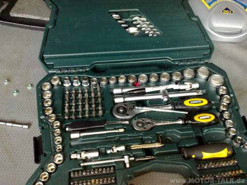

Ne kurze Zwischenfrage:
Will meine GRA heut/morgen einbauen und wollte fragen welche/wie viele Torx oder sonstige unüblichen Schraubendreher man zum Einbau der GRA braucht.
Würdmir nämlich dann keinen kompletten Torx-Satz kaufen, sondern nur die entspr. Schraubendreher (müssten ja 3/4 versch. sein).
Airbag ausbau = T25
restliche Schrauben auch T25
Fürs Stg. brauchst du einen kleinen Torx ich meine es ist ein T5 oder T6 so um den Bereich
Fürs Lenkrad T55 oder Vielzahn (müsste 21er sein)
und ein Schlitzschraubendreher um den halten Hebel etwas rauszudrücken.
und wsl ne ratsche mit Nuss für die Batterie,oder?
Ratsche brauchst du so oder so um das Lenkrad runter zu bekommen 😉
müsste eine 10er nuss sein oder 8 nuss für die Batterie!
mit einen gescheiten Satz Werkzeug ist das Auto zu zerlegen, kein Problem 😉
09012009387
ratschenkasten hab ich ja und einzelne Torxdreher, aber diese habe ich ned.
Naja,dann werd ich wohl demnächst mal in den Baumarkt fahrn 🙂
Werkzeug hab ich hirschi 😁
