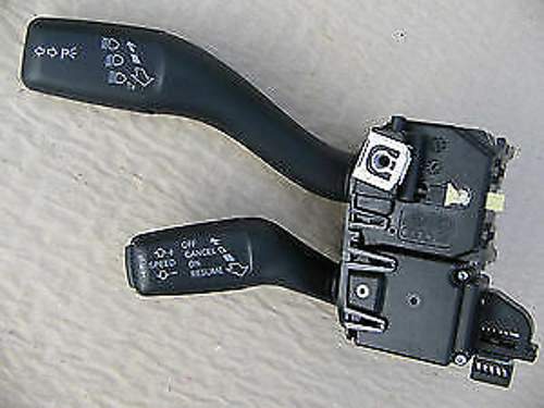

Kann mir jemand ein bild zeigen wie der Tempomat aussieht bei meinem Audi A3 EZ 2003 TYP 8p1
ab werk :
Gra
