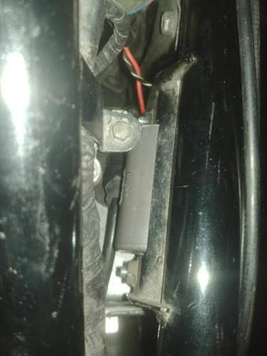

Ich habe mir eine neue alte GPZ 550 UT zugelegt, frisch MFK (TÜV) und läuft soweit alles 1A, klappert schön vor sich hin 😉
Der Vorbesitzer hatte anscheinend angefangen sie umzubauen, die originalmaske wurde entfernt und ein neuer Scheinwerfer sowie Tacho wurde angebaut.
Der Tacho ist "Modern", hat alle Anzeigen in einem verbaut (Siehe Bld) also Geschwindikeit (Digital), Batterie, Lampenindikatoren und auch den Drehzahlmesser. Diese ist die Auffälligste am ganzen Teil, mit Zeiger einmal rundrum. Und genau hier ist der Punkt. Er funktioniert nicht, ist also wohl nicht angeschlossen.
Nun habe ich ein wenig recherchiert und gesehen das man Drehzahlregler einfach am Zündkabel anschliessen kann, ich weiss aber nicht ob das mit allen Kombi-Instrumenten von Drittanbietern einfach funktioniert oder ob man da spezielle braucht. Weiss das jemand, und villeicht sogar wie das funktioniert?
Wenn das nicht geht werde ich mir definitiv einen neuen zulegen, ich kann nicht sagen warum aber mich nerven "Tote Anzeigen", vorallem wenn sie eine Startanimation ala Lamborghini haben 😉
Ich habe ein paar Bilder angehängt, aufgeschraubt hab ich erstmal noch garnichts, werde ich aber natürlich nachholen wenn nötig.
Danke euch Allen im Vorraus 🙂
LG
Minitaba
Zusatz: Das Teil hat auch eine "Ganganzeige", diese funktioniert auch nicht. das stört mich nicht so sehr, wenn man das ohne weiteres ändern könnte wäre es aber auch super. Danke 🙂

Für Forster007,
nein einen Schaltplan gibt es nicht. Erstzulassung 1995. Nein zum DZM gibt es nichts. Bilder s.o. 13.02.21 / 12:04:41.
Für BlackyST170,
Multimeter habe ich.
Neuteil ohne alles
Sorry wegen dem Schaltplan steht im WHB Seite 187 im Netz.
rot, gelb, schwarz, grün gehe ich da an irgendein Kabel ran?
Am DZM sind 5
der Verkäufer hat mir das gesendet_

Dann schließ die schwarze Leitung an Kl.15 - Zündungsplus
an.
Grün an Masse = SCHWARZ/GELB bei KAWASAKI Masse Kl.31.
Gelb kommt an Klemme 1 von der Zündspule.
Egal welche.
Mach mal Tank runter und mach Bilder von den Zündspulen.
Hier kannst Du Kabel SCHWARZ und GELB anschliessen.
GRÜN an den Befestigungspunkt der Zündspule.
Diese drei Kabel müssen zum Lenker verlängert werden.
Dann muss das Teil funzen.
Ob es ne Zusatzleitung für Beleuchtung gibt , muss man testen , wenn DZM nicht beleuchtet wird.
Ich denke aber, daß es trotzdem funzt mit der Beleuchtung.

meinst du Kl. 15 Zündungspplus da wo der Zündschlüssel rein kommt. Also ans Plus Zündungsschloß?
Grün an Masse: 31 Ausgangsklemme für Rückleitung zur Batterie-Minus oder Masse wo ist das?
Gelb genau wo? Zündspule hatte ich schon ab, da ich sonst nicht an die Kerzen kam. An welchen Stecker, einfach so mit ran?
Man oh man ob das gut geht. Ich passe schon so auf, dass ich kein Teil vergesse wieder anzubauen.

Mach die Bilder bei Tageslicht.
Schieb die Mühle aus der Garage.
Morgen gibt's schönes Wetter !!
Die Bilder sind voll kacke.
Neee.
Nix Zündschloss.
Alles wird an der Zündspule angeschlossen.
Mach gescheite Bilder und alles wird gut .
Und fummel nix drauflos.
Also ich habe jetzt am Cockpit die Verblendung abgebaut. Es ist wegen dem großen originalen Tacho nicht wirklich Platz. Etwas abzuschneiden macht auch kein Sinn (also von der Verblendung vorn). Da es keine Angaben zu dem DZM gibt, sende ich den zurück und nehme die Maschine so wie sie ist. Beim Auto habe ich auch ein gutes Gehör, dies wird sich hier auch einpegeln.
