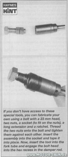

Kannst du mir vieleicht noch sagen was das für ein imbuß ist,der fehlt mir noch zum schlagschrauber set 😉
Danke nochmal 🙂
Luftbrücke kannst du einfach abziehen .... aber est luft raus lassen, sonst erschreckts du dich. Bischen fest sitzt sie aber schon .. da ist eine Dichtung wo sie drüber gehen muss.
Ähm, Inbuss Größe kann ich jetzt nicht sagen, bin nicht zuhause und hab mein Haynes nicht hier 🙁
Ich schau morgen früh wenn ich nach hause komme

23mm muss es sein ... Haynes schlägt 2 gekontetert Muttern .. das Bild habe ich für dich raus gesucht 🙂
Gabel
