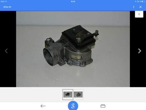

Hab mich mal im Handbuch und im Netz wegen dem Luftmengensensor schlau gemacht. Konnte im Handbuch keinen hinweiß auf diesen finden. Im Netz fand ich den Hinweis das es wohl verschiedene Motorentypen gibt. Meine Motornummer KZT10B0002947 sagt aus dass dies eine A2 Typ ist Bj.84. Dieser hat scheinbar keinen Luftmengensensor?
Der Luftmengensensor soll so aussehen? Auf jeden Fall ergab die suche bei E-Bay dieses Ergebnis. Dieses Teil ist bei mir nicht verbaut !

Übrigens war ich auf dem falschen Pferd unterwegs, es muß richtig der Lufttemperatursensor sein, nicht der Luftmengensensor, den gibt's bei der 1100er nicht, sorry.
