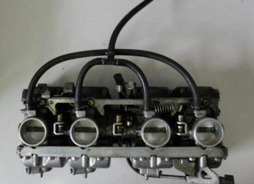

Nur aus Interessen, wie genau sind die Unterdruck Nippel belegt, vielleicht ein Bild davon posten ?
Die sind nicht "unter" der Vergaser, sondern oben drauf, Motorseitig, in Messing.
Entweder ist da ein Verschlusspropfen drauf oder untereinander verbunden. Zum 'Beispiel Vergaser 1 mit 4 und 2 und 3. Außerdem geht dann noch von einem der Paare dann eine Verbindung zum Benzinhahn.
Es würde aber auch ausreichen, weinfach diese Stopfen zu verschließen und dann von einem ab zum Benzinhahn zu gehen. Meist wird hier der 2 Vergaser genommen.
wie du Forster richtig kommentiert, sind 1 und 4 gebrückt. I.dR ist das Paar 2 und 3 mit einem T-Stück versehen, die dann an der Benzinhahn angeschlossen wird.
Oder, 1, 3 und 4 sind mit Blindstopfen dicht und ein Schlauch vom 2 geht zur Benzinhahn (im Bild sind die Stopfen in Rot dargestellt)
Hab 2 Bilder hochgeladen
Vergaser-1-copy
Vergaser-1

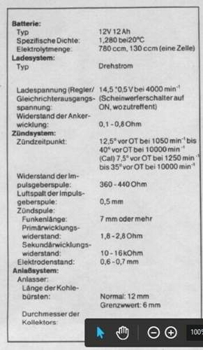

Gleiches Problem immer noch vorhanden ich würde behaupten es liegt an der zündanlage kann mir jemand sagen wo ich noch suchen kann prüfen kann oder so wie gesagt die zündspulen hab ich gemessen haben beide ein Wert von 3,8-3,9 schwankt ein wenig
Wie hast du denn die Zündspulen gemessen? Die haben ja zwei Eingänge ;-)
Hast du mal nach Falschluft gesucht? Also an Den Ansaugstutzen, Luftfilterstutzen, Luftfilter an sich?
Zündspule mit ein Messgerät an beiden Eingängen gehalten so wie ich es mal gelesen habe falsch oder was ?

Also die unterdrück nippel sind 2_3 verbunden und 1-4 verbumden unf von 1-4 geht das t Stück weg
Der Ohmwert ist einwenig hoch. Könnte aber auch an den Kontakten an sich liegen. Reinige die mal und nutze Polfett.
Wurde es besser?
Habe mal ein Bild Angehängt
Zuendspule
Wie Messe ich den den impulsgeber möchte ihn ungern einfach ausbauen weil ich gelesen habe das man da so einiges verstellen kann stimmt das ?oder kann ich einfach ausbauen ohne Bedenken
Vielen Dank für die Werte sind echt ein wenig hoch werde die Pole morgen mal sauber nur das mit dem fett muss bis Montag warten habe so etwas nicht vorrätig ;-)

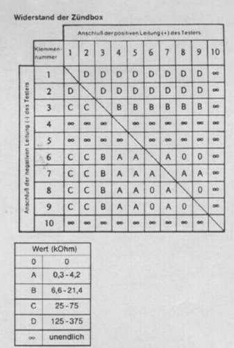

Kann man den die cdi nicht auch irgend wie kontrollieren ?
Und ne dumme Frage wo sitzt sie genau und sorry bin echt blutiger Anfänger werde mir morgen erst mal das rep. Buch bestellen ist wohl das beste
Man kann die CDI auch durchmessen. Aber das ist keine 100% Aussage, ob sie auch wirklich funktionstüchtig ist, sondern nur ein Indiz.
Hab dir da mal wieder was angehängt:
Cdi
