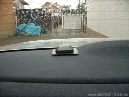

So Navi geht wieder!
Zwar mit ner anderen Antenne, aber naja.
Pict0631
Und lässt Du das jetzt so ????
Würde mir schon wieder eine original Antenne montieren.
Hatte ich eigentlich vor ne Originale zu montieren aber dann ist das Auto so wie jedes andere.
Nu isses was Einzigartiges 😰
mfg 🙂
Hallöchen, vielleicht bekommst Du jetzt noch raus wo Dein a-kabel im argen ist, dann kannst Du es evntl. fast fabrikneu reparieren/ausschauen lassen. Die Lösung mit der Ersatzantenne würde mich aber auch nicht stören, wo bekommt man sowas?
