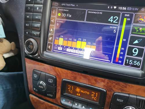

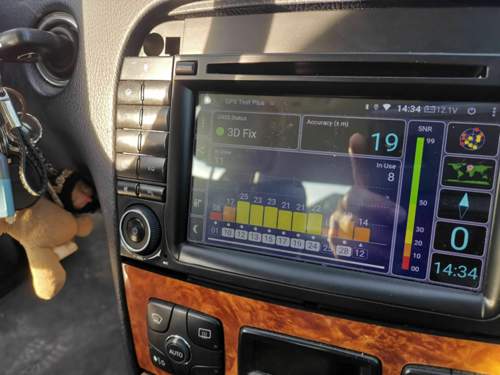

Habe heute, einfach der Neugier halber, die originale gps Antenne angeschlossen und wie erwartet einen schlechten Empfang.
Mir ist klar, dass die Werte nicht mit dem comand vergleichbar sind, trotzdem würde mich von euch interessieren wie die Genauigkeit ist, auch dauert der fix gut 2km.
Vielen Dank für euer Interesse und Beiträge.
Christina

@mspeugeot verstehe deine Frage nicht ganz. Welche Antenne hast du ans Android gemacht? Die Dachantenne vom W220? Innenantenne geht im W220 eigentlich gar nicht. Was meinst du mit "Fix"? Bei 8 Satelliten geht das Update Raz Faz. Ich bin nicht sicher, ob eine GPS-Antenne nicht genormt ist und an jedem GPS Gerät laufen sollte?? Aber das ist eine Vermutung

Beim Einbau des Androiden habe ich die originale dachantenne angeschlossen, mit mäßigem Erfolg (keine ortsbestimmung und nur 3-4 Satelliten).
Habe mich dann für die mitgelieferte im Armaturenbrett entschieden (bis zu 20 Satelliten, mäßige Genauigkeit), diese funktionierte im a6 wesentlich genauer und schneller.
Jetzt, da alles eingebaut, wollte ich nochmal die Dachantenne versuchen, mit bereits erwähnten, katastrophalem Ergebnis. Deine eigene Aussage in einem vorigen Thema war, daß die Mercedes an sich gute Leistung abliefert und da frage ich mich wie diese Ungenauigkeit zustande kommt.
Die Antworten zu meiner Frage soll also nur aufzeigen, ob die Leistung innerhalb der Toleranz liegt, oder bei mir etwas quer läuft (sat-fix sehr spät und Genauigkeit zwischen 20 und fast 60 Metern).
Hoffe es ist verständlich und ausführlich geschrieben.
@mspeugeot versuche mal die Android Antenne nach außen zu verlegen, zur Probe, ob das wesentliches bringt. 20-60 m ist schlecht, so ungenau ist nicht mal mein fast 20 Jahre altes Comand. Update ist Sekundensache. Die neuen NGT's sind natürlich noch schneller und genauer.

Nun mir scheint das Dir meine Intension nicht ganz klar, ich möchte den bestmöglichen Empfang und nachweislich ist der bei einer Antenne mit freier Sicht in alle Richtungen gegeben, weshalb diese auch zumeist auf dem Dach montiert wird. Der Vergleich mit einem Werksradio "aktueller Generation, auch w220" ist ungerecht, da diese auch Sensoren vom Auto zum Abgleich und zur Präzisierung mit einbeziehen, was einem Fremdradio aus dem Reich der Mitte aufgrund fehlender Informationen und Kostendruck verwehrt bleibt.
Meine Neugier und die eben genannte Tatsache der Verwenbarkeit lässt es nicht zu, langfristig eine Zwischenlösung zu akzeptieren, wo doch das bestmögliche (Dach) bereits vorhanden.
Deine Aussage das selbst Dein "altes" System bessere Ergebnisse liefert, rückt die Frage "nach dem Warum" wieder an erste Stelle.
Die China-Antenne hatte ich bereits mehrfach an verschieden Positionen getestet, auch ausserhalb und natürlich ist der Empfang besser, jedoch immer noch nicht wie erwartet, noch dazu ich nicht mit dem Teil auf dem Dach spazieren fahren möchte.

Bin mehr als zufrieden und vermute das selbst die originale nicht besser ist. Eingebaut unter die hutablage, in Fahrtrichtung links von dem Bass Lautsprecher.
Vielen Dank für die Teilnahme am Thema.
