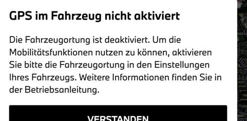

ich habe Anfang 2022 meinen 5er BJ 12/2015 gekauft und danach gleich mit der myBMW App gekoppelt.
Die Ortung über die App hat 2-3 Wochen funktioniert, seitdem sehe ich nur die Karte und kann Ziele ans Auto schicken, aber keine Auto Position mehr.
Ist diese Funktion eingestellt worden?
Das Fahrzeug hat ConnectedDrive aber kein aktives Abo (Auch kein Lifetime). Ging die Ortung vielleicht nur, weil der Vorbesitzer ein Abo hatte?

Ok, seltsam. Bei mir kommt gerade die Meldung in der App, dass die Ortung im Auto deaktiviert ist...

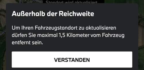

1,5 km sind es - den Menüpunkt habe ich auch nicht.

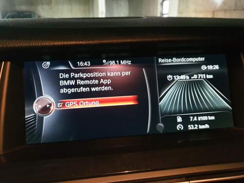

Also als mein F11 3,5 Wochen bei der BMW stand, weil der AGR-Kühler nicht lieferbar war und ich solange einen Leihwagen hatte, konnte ich mein Auto von zu Hause aus orten. Das sind 35 km. Das Auto wurde 3 mal umgeparkt auf dem umzäunten Hof...
Im Hauptmenü habe ich den Punkt "Einstellungen", da drin ganz runter zu "GPS-Ortung" und da kommt dann der Bildschirm, wie ich ihn im Bild gezeigt habe.
Ist ein F11 530d aus 11/2015. Remote-Dienste lifetime ab Werk.

35 km sind Strange. Aus rechtlichen Gründen ist die Ortung auf 1,5 km zum Ort des Ortenden begrenzt. @lexmaul23 hat es ja schon gesagt weiter oben. 35 km sind definitiv kein Feature, sondern ein Bug.

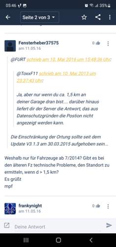

Ich habe gesucht nach den Bedingungen zur Ortung, habe aber leider nichts gefunden. Ich habe aber auch noch nie was davon gelesen, dass es irgendwie von der Entfernung zum Fahrzeug abhängt. Das ist vollkommen neu für mich. Ich habe dahingehend nichts verändert an meinem Auto. Hat schon immer über große Entfernungen funktioniert. Auch im Urlaub beim Wandern wenn ich sicher weiter als 1,5 km Luftlinie entfernt war...

Braucht man nix groß nachlesen - es ist nicht möglich über 1,5 km.
Eventuell liegt es ja am Baujahr?
