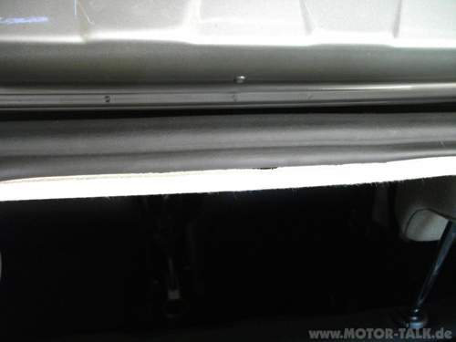

Bild 1: Dichtung wegnehmen und Himmel runterdrücken
Bild 2: an dem Pfeil mit einem Schlitz-Schraubendreher reinhaken und Formhimmel runterziehen
Bild 3: nicht weiter runterdrücken ohne die C-Säulen auszubauen.
Achtung: Das Material ist so dermaßen dünn, dass ein knicken bei weiterer Überbelastung Schäden hinterläßt. Man kommt an die Antenne, aber ohne die C-Säule auszubauen würde ich da nicht weiter rumbasteln.

So, hier die Bilder:

Sieht ähnlich aus wie bei allen VWs und bedeutet beim up wohl, dass man nicht so einfach an die Antenne bzw. deren Sockel-Mutter kommt.
Himmel runterbiegen reicht nicht, wie schon festgestellt.
Wenn ich mir die hintere Kante oben so ansehe, dann wird der Ausbau der C-Säulenverkleidungen allein vermutlich auch nicht reichen, ggf. müssen auch die B-Säulen-Verkleidungen ab, um den Himmel soweit auszuclipsen..., oder?
C-Säulen Verkleigung würde reichen, wenn da nicht die unteren Verkleidungen wären... Ist alles schnell abgezogen und sollte zugunsten des Formhimmels gemacht werden. (Weiße handschuhe tragen!!!)
Wie gesagt ist der Himmel nur hinten geclipst. Alles andere halten die Verkleidungen und die Griffe, Sonnenblenden und Innenleuchte
