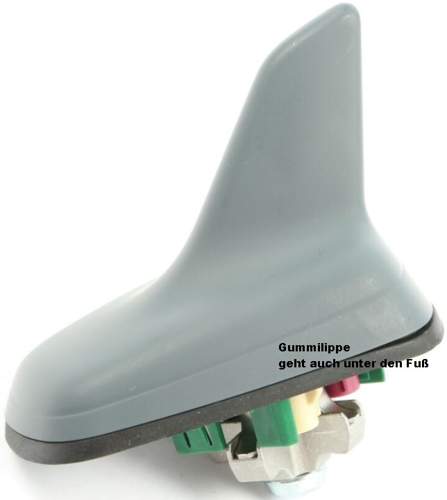

Heute den Wechsel meiner GPS Antenne durchgeführt!!! Wechsel war sehr einfach. Beleuchtung Heck ausbauen. Längsseite mit breiten Montierhebel aus Plastik ausklippsen. Kabel entfernen von Beleuchtung. Dann Torx T25 Schraube lösen. Hintere Verkleidung nach hinten ziehen, vorsichtig beim Gummi der Kofferraumklappe vorbei. Dann habe ich zwei Plastikmontierhebel (Demontagewerkzeug Verkleidung) den mittig sitzenden Klipps nach unten vorsichtig ausgehebelt damit sich der Dachhimmel löst. Dann die Kabel rot und blau mit kleinen Schraubenzieher von den Zuleitungen getrennt. Mutter mit 22 Maulschlüssel leicht gelöst und alte Kabel durch Mutter gefädelt. War etwas schwierig. Dann GPS übers Dach aus dem Bohrloch heraus ziehen. Einbau in umgedrehter Reihenfolge. Ich habe zusätzlich einen Moosgummi als Dichtung auf die originale Dichtung geklebt, damit die Plastikverkleidung nicht direkt auf dem Dach aufsitzt. Dann alles wieder handfest anziehen, Kabel vorher durch Mutter fädeln und anstecken an Zuleitung und wieder in die Plastikaufnahme die Verbindungsstücke einklicken. War keine halbe Stunde Arbeit.
@DMircho schrieb am 17. August 2022 um 21:38:16 Uhr:
Das ist eine Zubehörantenne? Oder original Audi? Die von Audi haben unten/seitlich eine Gummidichtung bereits integriert. Da liegt kein Plastik auf dem Dachlack auf.
Original VAG
Ist Original Audi… Gummidichtung und Moosgummi
