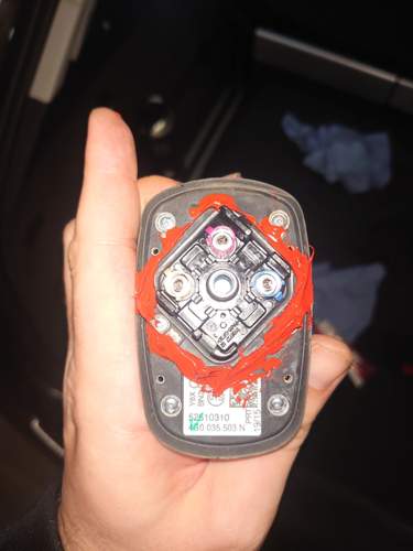

schaut euch mal meine Antwort hier an, das sollte euch viel Ärger sparen:
https://www.motor-talk.de/.../...gt-falsche-position-t6291436.html?...
Hab noch ein Bild angehängt, ich hab die Dichtung dann noch schöner gemacht als darauf zu sehen, war nur mal zum Verteilen;)
Seit dem ist nie wieder ein Fehler gekommen, egal bei welcher Witterung. (Bin aus Tirol, decke also ziemlich viele Wetter Szenarien ab)
Das Ganze ist in ca. 5min erledigt.
SG
[Von Motor-Talk aus dem Thema 'Navi spinnt (nur an bestimmter Stelle)' überführt.]
Dsc
Die Feuchtigkeit kommt aber meistens von oben (also Zwischen Plaste und der Grundplatte rein. Da wo Du mit dem Hochtemperatursilikon gedichtet hast, kommt eigentlich eher selten Feuchtigkeit hin. Da würde das Wasser auch den Weg zum Stoffhimmel (= Flecken) finden, wenn dort Feuchtigkeit hin käme.
Ich kann nur sagen dass ich seitdem beschwerdefrei bin, und es trat am Schluss ziemlich häufig auf. Es kommt ja nur minimalst Feuchtigkeit rein welche dann in den Anschlussbuchsen einen Kurzschluss zwischen Abschirmung und Innenleiter verursacht. Ich konnte das zufällig beobachten wie der Tropfen am Kabel runter lief.

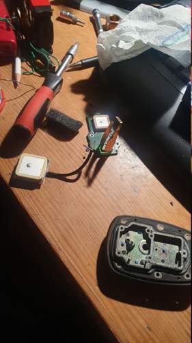

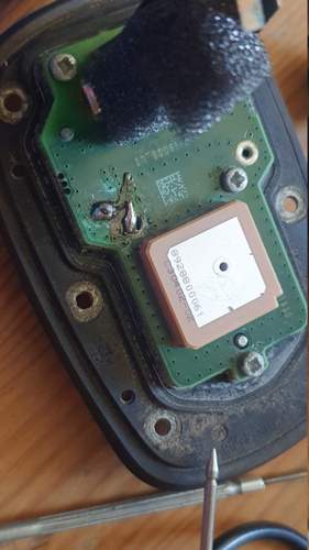

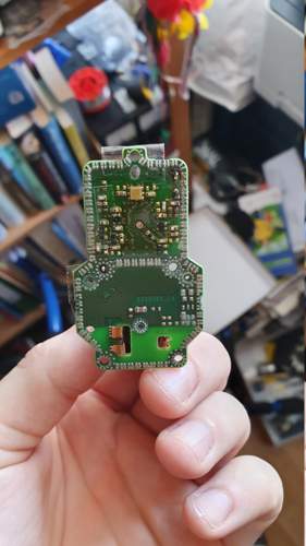

Moin, ich hab auch das Problem gehabt. Hatte nen paar Stellen nachgelötet, hatte aber nichts gebracht (vielleicht auch doch, bin nicht gefahren nach dem dranstecken und hab nichts im green menue gecheckt).
Hab mich entschlossen ne 6,49€ Amazon Antenne (die ich wiederrum auch aus ihrem Plastikgehäuse ausgebaut habe) einzubauen. Das Ganze im Audi Originalgehäuse. Da bei mir nur die Gps Antenne benötigt wird, hab ich die ganze Platine ausgebaut. Eine 25x25mm Antenne ist eigentlich zu groß für die Flosse. Original ist eine 18x18mm Antenne verbaut. Mit ein wenig Ecken an der Platine der 25mm Antenne abpfeilen passt aber auch diese ins Gehäuse. Das Ganze Gehäuse habe ich dann noch mit schwarzem Dirko Silikon abgedichtet. Mal gucken wir lang es hält. Bislang läuft wieder alles. Bei erneuten Ausfall probier ich es nochmal mit der nachgelöteten Originalantenne + mehr Dichtmasse. Ich vermute die geht wohl auch wieder, da ich wieder einen Widerstand messen kann. Ansonsten gibts bei Aliexpress auch direkt die Keramikantenne mit nem 28db Verstärker in 18x18mm für 3€.
Ich glaube von der ausgebauten Platine gab es noch kein Foto, deswegen hab ich das mal angehängt.
