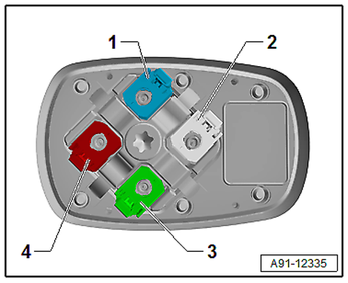

Trotz Teilenummer vom Audihaus hatte meine alte Antenne 3 und die neue 2 Anschlüsse. Hab sie aber trotzdem verbaut und die 3. weg gelassen. Vermute mal ist GSM für Armlehnentelefon, was ich sowieso nicht brauche.
Jetzt geht alles wieder und graue Antenne auf weißem Auto ist auch kein Problem. Der Umbau der Flosse scheiterte an 3 verkeimten und saufesten Schrauben.
Eine Antenne mit 2 Anschlüsse ist für Telefon und Navi.
Der dritte Anschluß ist für eine Standheizung.

Ich habe eine Standheizung ab Werk. Wozu ist dieser Anschluß konkret ? Was ist, wenn da jetzt nichts angeschlossen ist ?

wenn du 3 Kabel im Fzg hast, brauchst auch eine Antenne mit 3 Anschlüssen...
Dachantenne -R216-
1 - Navigationssystemantenne -R50-, blau
2 - nicht belegt, weiß
3 - Satellitenantenne -R170-/Antenne für Zusatzheizung -R182-, grün
4 - Telefonantenne -R65-/LTE-Antenne 2 -R306-, bordeaux

Standheizung, GSM und GPS... und was hast jetzt NICHT angeschlossen? Weil DAS funktioniert dann jetzt nicht mehr....
Ich habe nur blau und rot dran. Habe gerade festgestellt, daß meine Standheizung keinen Empfang mehr hat. Sch.....

dem Händler aufs Auge drücken, der hat die falsche bestellt obwohl du die richtige TN mitgebracht hast oder?
Er hat mir die Falsche Nummer gegeben und ich habe über die Bucht für 90 statt 154 bestellt. Der 3. Anschluss ist für der STHZ , wie ich gerade festgestellt habe. Die empfängt nun vom Schlüssel nicht mehr. Also nochmal umbauen. FAKRA GPS habe ich auch besorgt aber Original ist Original.
