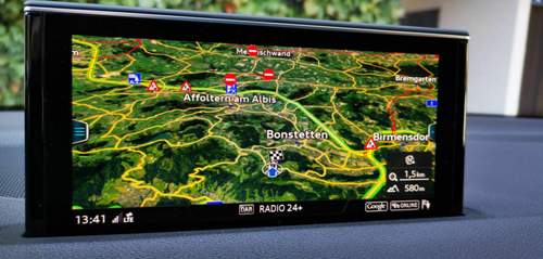

Earth geht wieder bei mir.

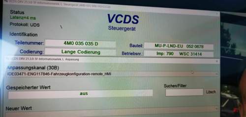

Ich nochmal 😉 Hab jetzt Remote_HMI wieder auf ein gestellt und bin nochmal 20 km gefahren. Bisher funktioniert Google Earth noch ohne Probleme 😉

Remote_him ist eine Kodierung des MMI und deaktiviert bestimmte Verbindungen zum Audi Server.
Damit scheint bei manchen Google Maps wieder nach dem 1.1.2021 Daten zu laden.
Bei Fahrzeugen vor dem von dir genannten Datum ist eine Nvidia Einheit verbaut, die nicht auf Satellitenansicht aktualisiert werden kann. Deine Chance auf die entsprechende Ansicht ist also nur Google Earth wieder zum laufen zu bringen.
Entweder über den Remote_hmi Trick (Kodiergerät benötigt) oder durch Umleitung auf einen nicht-Audi Proxy Server (kostet). Beides sind nicht von Audi genehmigte Wege.

Wenn man neu in dem Thema ist, dann lohnt sich entweder das Tool OBDeleven mit entsprechender App oder man sucht sich jemanden in der Umgebung, der z.B. VCDS hat.
OBDeleven kann online gekauft werden (kurz googeln) und dann hat man dazu eine App, die vieles selbst erklärt.
Oder man fragt hier im Forum, wer sowas kodieren kann und in der Nähe wohnt.
