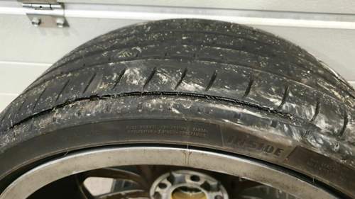

Am Freitag hatten ich auf dem Nachhause-Weg ein sehr unschönes Erlebnis: kurz nach meiner Autobahnausfahrt (die ich immer recht sportlich fahre, da ich die Kurve sehr gut kenne), kam plötzlich eine Reifenschaden-Meldung und der Reifen vorne links hat innerhalb von 300 Metern die Luft vollständig verloren. Ich konnte - Glück im Unglück - noch auf einen nahegelegenen ADAC-Betriebshof rollen.

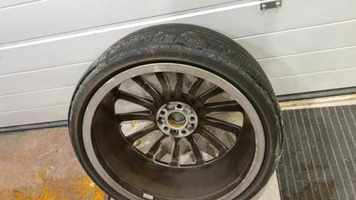

Äußerlich war am Reifen nichts zu erkennen, doch als die Felge abmontiert war, habe ich einen knapp 30cm langen Riss an der Innenseite festgestellt (siehe Foto).
Bei dem Reifen handelt es sich um einen GoodYear Eagle Runflat Reifen in der Größe 245/R20.
Nun habe ich im Forum gesehen, dass seit 2014 immer wieder Threads zu dem Thema auftauchen (Goodyear Runflat-Reifen mit Rissen) und ich dachte mir, dass es sich lohnt, das Thema hier mal zu platzieren, zumal es sich um einen MoE-Reifen (d.h. Mercedes Original Teil) handelt und ich vermute, dass der Reifen recht gängig ist auf unserem Modell.
Zugegebenermaßen war der Sommerreifen schon kurz vor der Abfahr-Grenze, aber er war aus Frühjahr 2017 (DOT 1317) und so ein Riss darf da meines Erachtens nicht vorkommen. Letztlich war es nur Glück, dass ich schon von der Autobahn runter war und die Geschwindigkeit daher recht moderat war.
Haben noch andere die Erfahrung mit diesen Reifen gemacht? Ich werde auf jeden Fall bei Vergölst (dort kümmert man sich um die Bereifung für meinen Wagen) nachhören.

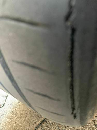

leider muss ich mich hier in diese Liste auch einreihen. Ich war sehr zufrieden mit den Reifen. Naja bis die Anzeige des Luftverlustes kam und ich dann in der Werkstatt den Schaden gesehen habe. Krass sowas. Die Abnützungen sind auf beiden Seiten vorne innen. Der Reifen vorn rechts ist total kaputt, beim linken würde es vlcht noch einige km gehn bis der auch platzt. Aber seht selbst. Komischerweise ist die Abnützung und die Rille die da entsteht auch nicht rundherum gleich.

Willkommen im Club der Leidensgenossen. Ich gehe mal davon aus, dass es die Erstausrüsterreifen sprich Werksbereifung sind/ist, oder? In diesem Fall muss sich dein Händler mit Goodyear auseinandersetzen, die Händler haben dafür ein spezielle Internetportal. Total kompliziert wegen der Verrechnung am Ende mit Daimler als Hersteller und Gutschrift an den Händler etc. Kurzum: lass den Händler mal machen.
Was dieses Problem angeht: Goodyear argumentiert, dass der Sturz der Reifen von Daimler und Co. sehr sportlich eingestellt ist, daher tritt dieses Fehlerbild auf. Goodyear hat es wohl auch schon auf firmeneigenen Fahrzeugen getestet, mit idealem Sturz und da tritt das Problem angeblich nicht auf.
Wie auch immer, durch die negativen Erfahrungen vor genau einem Jahr und der Tatsache, dass jetzt im Frühsommer schon wieder einer der neuen Reifen fratze war, allerdings ein anderer Schaden, hat sich Goodyear bei mir erledigt und kommt zukünftig nicht mehr aufs Fahrzeug.

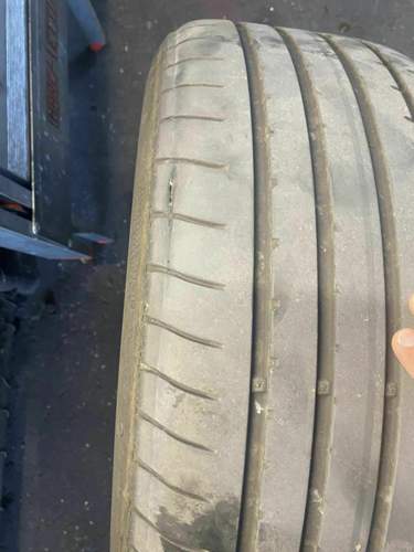

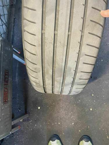

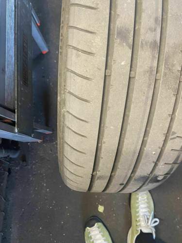

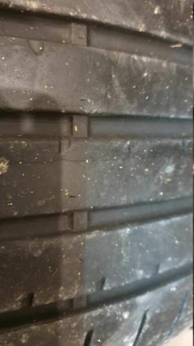

Heute an meinem c450 gesehen
Ist ein Dunlop Sport Maxx RT
Reifen
Runflat?
Da wo die Flankenverstärkung der runflat s in die normale Lauffläche übergeht scheinen sehr hohe Kräfte zu wirken
