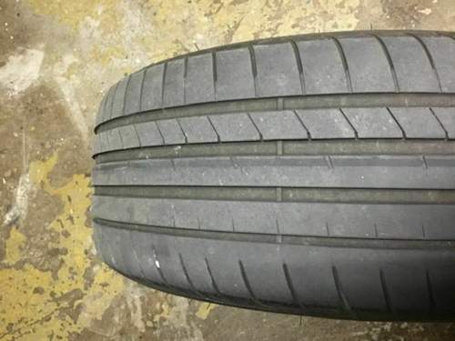

Hallo, habe meine Winterräder gestern montiert. Die Goodyear Runflat 245/275 sehen hervorragend aus. Keinerlei Risse oder Beschädigungen zu sehen. Laufleistung ca. 30000km. Diese Produkt kommt bei mir jedenfalls in die engere Auswahl. Warum auch nicht.
Gruss bgfeller

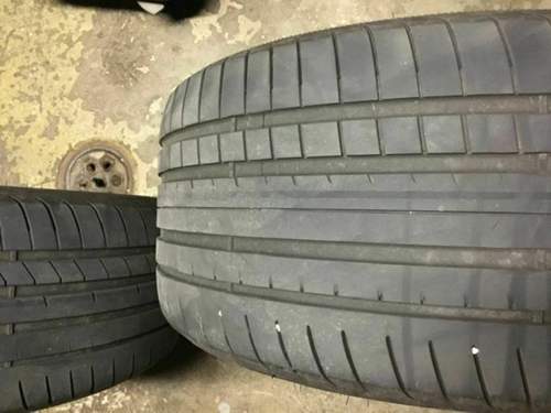

@bgfeller
Exakt so sahen meine Goodyear F1 (245/40 R19 ROF MOE) auch beim Wechsel von Sommer- auf Winterräder vor zwei Wochen aus. Nach einer Saison vorn gleichmäßig 6,5 und hinten 6,0mm Profiltiefe. Bin mit den Reifen auch mehr als zufrieden. Und einseitiges Abfahren der Reifen kenne ich weder bei meinem jetzigen 213er noch bei den Vorgängermodellen.
War eben extra noch mal in der Garage, meine Reifen sehen nach 17.000km noch sehr gut aus, DOT 2016
