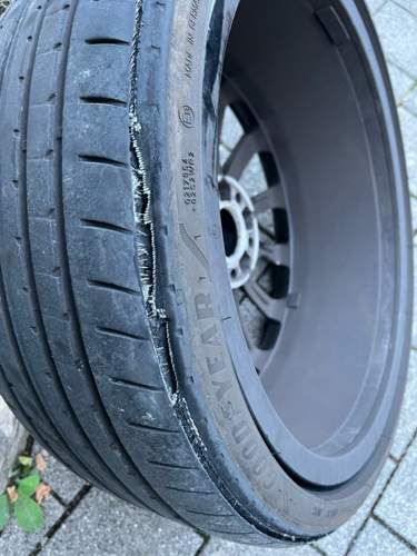

Liebe Forums-Mitglieder,
Am Freitag hatten ich auf dem Nachhause-Weg ein sehr unschönes Erlebnis: kurz nach meiner Autobahnausfahrt (die ich immer recht sportlich fahre, da ich die Kurve sehr gut kenne), kam plötzlich eine Reifenschaden-Meldung und der Reifen vorne links hat innerhalb von 300 Metern die Luft vollständig verloren. Ich konnte - Glück im Unglück - noch auf einen nahegelegenen ADAC-Betriebshof rollen.
Äußerlich war am Reifen nichts zu erkennen, doch als die Felge abmontiert war, habe ich einen knapp 30cm langen Riss an der Innenseite festgestellt (siehe Foto).
Bei dem Reifen handelt es sich um einen GoodYear Eagle Runflat Reifen in der Größe 245/R20.
Nun habe ich im Forum gesehen, dass seit 2014 immer wieder Threads zu dem Thema auftauchen (Goodyear Runflat-Reifen mit Rissen) und ich dachte mir, dass es sich lohnt, das Thema hier mal zu platzieren, zumal es sich um einen MoE-Reifen (d.h. Mercedes Original Teil) handelt und ich vermute, dass der Reifen recht gängig ist auf unserem Modell.
Zugegebenermaßen war der Sommerreifen schon kurz vor der Abfahr-Grenze, aber er war aus Frühjahr 2017 (DOT 1317) und so ein Riss darf da meines Erachtens nicht vorkommen. Letztlich war es nur Glück, dass ich schon von der Autobahn runter war und die Geschwindigkeit daher recht moderat war.
Haben noch andere die Erfahrung mit diesen Reifen gemacht? Ich werde auf jeden Fall bei Vergölst (dort kümmert man sich um die Bereifung für meinen Wagen) nachhören.
Viele Grüße, Simon

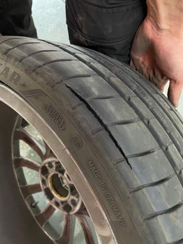

gestern hat es mich auch erwischt.
Vorne rechts ist der Reifen geplatzt, ist mir in der Stadt passiert.
Bin aber vorgestern 500 km Autobahn gefahren.
Reifen ist von DOT 1618 und hat noch gute 5 mm Profill und wurde immer mit richtigen Luftdruck gefahren.
GoodYear 245 35 20 95y RunFlat MOE Kennzeichen.
Hat eventuell jemand sowas bei GoodYear reklamiert ?

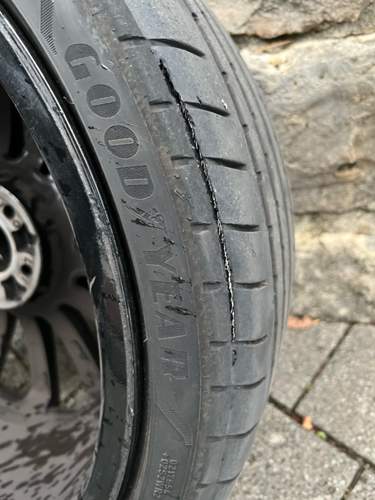

da bist du nicht alleine… meine beiden Vorderreifen hat es auch gestern erwischt.
Zum Glück auch in der der Stadt und nur der rechte, beim linken Reifen war komischerweise noch kein Druckabfall obwohl er auch schon kaputt ist.
Wenn ich nur daran denke, vor einer Woche bin ich noch 1700 km im Urlaub gefahren und das hauptsächlich Autobahn.
Da wird mir ganz anders…🙄😕
Ich überlege jetzt auf welche Runflat Reifen ich wechseln werde oder kann jemand andere empfehlen?
