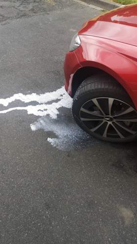

Reifen auch innen gerissen. Tire fit hat nur das Loch lokalisieren lassen und ist so rausgelaufen. Ich werde Sturz nachstellen lassen. Hat jemand Werte damit das NICHT mehr passiert?! OEM Werte scheinen Ja falsch zu sein...

Ich hoffe dir und dein deinen Auto ist nichts weiter passiert?
Werte kann ich dir leider nicht nennen.
Interessehalber würde ich aber gerne wissen wie viel Km hat der Reifen gelaufen?
Da du nach Werten fragst ist der Reifen vermutlich innen stark abgefahren?
@Andreas_H1234 schrieb am 11. Juli 2022 um 09:36:06 Uhr:
Die sehen sehr nach Winterreifen aus? Das weiche Gummi radiert bei sommerlichen Temperaturen doch nur so weg.
Ich hätte bei einem Riss jetzt vielleicht kein Tire Fit mehr eingefüllt. Oder wurde der erst dadurch als Riss entdeckt?
Winterreifen bei den Temperaturen? sind die Reifen in der richtigen Laufrichtung aufgezogen? wie alt sind die und wie viel profil haben die noch?
