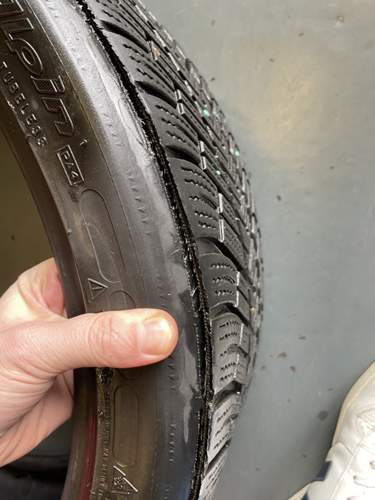

Liebe Forums-Mitglieder,
Am Freitag hatten ich auf dem Nachhause-Weg ein sehr unschönes Erlebnis: kurz nach meiner Autobahnausfahrt (die ich immer recht sportlich fahre, da ich die Kurve sehr gut kenne), kam plötzlich eine Reifenschaden-Meldung und der Reifen vorne links hat innerhalb von 300 Metern die Luft vollständig verloren. Ich konnte - Glück im Unglück - noch auf einen nahegelegenen ADAC-Betriebshof rollen.
Äußerlich war am Reifen nichts zu erkennen, doch als die Felge abmontiert war, habe ich einen knapp 30cm langen Riss an der Innenseite festgestellt (siehe Foto).
Bei dem Reifen handelt es sich um einen GoodYear Eagle Runflat Reifen in der Größe 245/R20.
Nun habe ich im Forum gesehen, dass seit 2014 immer wieder Threads zu dem Thema auftauchen (Goodyear Runflat-Reifen mit Rissen) und ich dachte mir, dass es sich lohnt, das Thema hier mal zu platzieren, zumal es sich um einen MoE-Reifen (d.h. Mercedes Original Teil) handelt und ich vermute, dass der Reifen recht gängig ist auf unserem Modell.
Zugegebenermaßen war der Sommerreifen schon kurz vor der Abfahr-Grenze, aber er war aus Frühjahr 2017 (DOT 1317) und so ein Riss darf da meines Erachtens nicht vorkommen. Letztlich war es nur Glück, dass ich schon von der Autobahn runter war und die Geschwindigkeit daher recht moderat war.
Haben noch andere die Erfahrung mit diesen Reifen gemacht? Ich werde auf jeden Fall bei Vergölst (dort kümmert man sich um die Bereifung für meinen Wagen) nachhören.
Viele Grüße, Simon

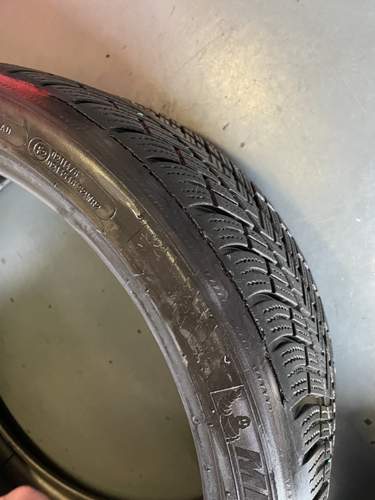

@d1m1p3 schrieb am 20. Mai 2022 um 23:10:36 Uhr:
Habe im April einen E53 gekauft 20 Zoll auf Winterreifen.
Glitches Schadensbild bei den Winterreifen, dabei waren es Michelin, kein Runflat, 30k km gelaufen und hatten noch ca 4-5mm Profil.
Gleiches Schadenbild… wobei der Vorbesitzer mit 2.4 (bei 15 grad) rumgefahren ist denke im Winter war der Druck somit noch niedriger…könnte es dran gelegen haben?
Spur und Sturz wurde vermessen, alles in Ordnung.
Habe nun meine Bridgestone Runflat für den Sommer montiert die ich noch im Keller hatte das ganze mit 2.8 bar.
Welchen Druck würdet ihr fahren?
Kann es ein Airmatic Problem sein?
Hab mal noch nen Bild hinzugefügt.
Was ich auch mal gemacht habe ist nach einer Fahrt den Reifen aussen und dann innen angefasst. Innen ist er spürbar wärmer als außen. Ist das normal weil er dort auch weniger Kühlung abbekommt sich Gleichzeitig die wärme staut? Oder stimmt da etwas nicht und das deutet eben auf eine nicht gewollte höhere Abnutzung der inneren Karkasse?
Was wiederum zu diesem Schadenbild führt.

Welche Felgenbreite fährst du denn?
Bei extrem grossen/breiten Felgen/Reifen laufen die Reifen primär auf der Innenfläche und nutzen dort naturgemäss schneller ab.
Die Werkstatt hat beim vermessen der Achse die Werte der Werksvorgabe eingestellt, die aber mit den wesentlich kleineren Serienrädern ermittelt worden sind.
Faustregel: je grösser (und vor allem breiter) die Felge desto mehr Last liegt auf der Innenseite des Reifens.
