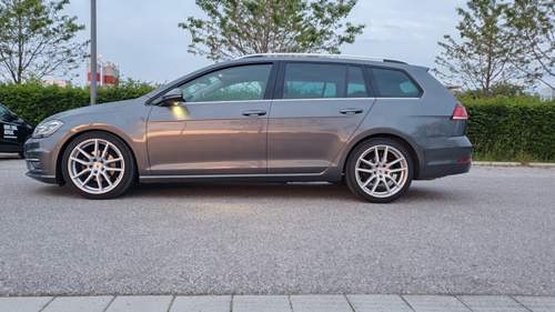

So sieht es dann mit den 18er WR aus 😉
Aber das pro kit ist doch nur 30/30 tiefer oder sehe ich das falsch?
Genau, ProKit ist 30/30

Pro Kit. Seit knappen 40.000 km verbaut. Fährt sich absolut Sahne. Steht auch exakt gerade der Wagen. Da ist keine Seite höher als die Andere. 2.0 TDI aus 12/2013 mit 8x19 Cádiz 😉

@frank1980_330d schrieb am 10. Dezember 2018 um 17:37:50 Uhr:
Hi.
Habe den Golf 7 Variant aus 2015 mit 2.0 TDI 150 PS mit DSG und Serienfahrwerk
Verbaut sind vorne und hinten eibach Federn.
Eibach Nummer: E10-79-010-02-22
VA und HA 30 mm.
Siehe Bilder.
Bin sehr zufrieden. Kein Hängearsch..
Das selbe habe ich bei meinem auch gemacht nur meiner ist vorne tiefer wie deiner und hinten auch höher, ist der selbe Kit , nur meiner ist Bj. 09.2017
Welchen Abstand , also wie viel misst Du denn bei dir Mitte Felgen Deckel zum Kotflügel bei deinem ? hinten und vorne auf einer ebenen Fläche rund um .
Meiner liegt vorne schon etwas mehr als die nur 30mm tiefer wie man am Bild sehen kann
Räder sind 18"
Angeblich 30/30 Eibach nur Federn
Der 2.0 TDI 150 PS mit DSG kommt mit dem Kit E10-79-010-02-22 an der Vorderachse auf -35 bis -40 mm. An der HA sind es max. -30 mm. Es gibt allerdings auch noch eine tiefere Feder für die Hinterachse. So wie es auch eine stärkere VA-Feder für vorne gibt.
Endlich mal wer wo das bestätigt was mir auffällt , hinten habe ich weniger das Problem aber eben vorne , nur wenn man eine Feder kauft die mit 30mm angegeben ist dann erwarte ich auch dass der nicht mehr wie 30mm da herunter kommt , ich habe meinen heute noch mal gemessen und lande da bei 33,8cm .
ich habe das beim Verkäufer jetzt beanstandet und einen Rekla . Vordruck von Eibach ausfüllen müssen, ich bin auf die Prüfung von Eibach gespannt was die dazu sagen werden , aber ich glaube das wird darauf hin hinaus laufen dass die wiederum sagen das passt alles.
So wie er hinten gekommen ist so sollte er nach meinen vorangegangenen Messungen eigentlich auch vorne aussehen.
Was gibt es da für eine stärkere Feder für vorne ? und vor allem ist das dann zulässig hinten die und vorne eine andere die dann nicht in der ABE steht ?
Mir fällt eben auch auf dass er vorne fast nicht mehr einfedert , das was hier einfedern sollte ist eher ein herausschleudern, sprich es werden Bodenwellen nicht mehr geschluckt, hinten merkt man dabei dann ein komisches herumwippen , hinten federt er noch recht gut aber vorne ist das so wie wenn der Dämpfer schon am Anschlaggummi andauernd anliegt , am Kotflügel herunterdrücken da geht nichts das ist wie Stahlstange so damit jetzt mit dem Kit.
@Andi81476 Beim Golf 7 Variant TDI 150 PS DSG mit einer Vorderachslast von 1040 kg -1070 kg eher die stärkere VA-Feder 11-85-041-01-VA verwenden, so wird es auch empfohlen. Die Feder 11-15-021-02-VA (bis 1075 kg VA) ist zwar zulässig, sieht aber nicht so gut aus (Keil!).
Die Feder 11-15-021-02-VA geht bei geringer Ausstattung auf ca. -35 mm, bei vernünftiger Ausstattung aber eher auf -40 mm, daher auch der Keil von ca. 10 mm nach vorne.
