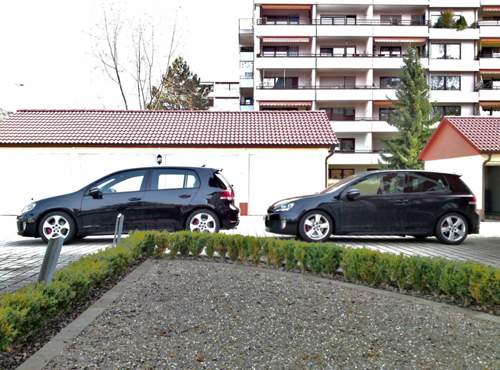

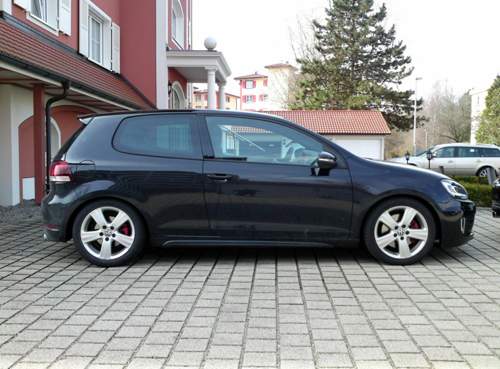

Original geschrieben von golf-nord
😉 Hast Du welche mit 18 Zoll Felgen????
Und wenn es geht mit geraden Reifen 🙂😉
Hoffe diese "vorläufigen" Bilder, mit Winterreifen(17"😉 helfen dir etwas..... auch wenn sie nicht optimal sind...
Der 4 Türer ist normal (DCC) und meiner 3 Türer, mit den Eibach😉
PS. Und bitte keine Kommentare wie: "man ist deiner dreckig"... ich weiss....😁
Normal
Tiefer
Gti-vs-gti
Danke Björn...
ich warte aber noch auf die Bilder mit Sommerreifen bevor ich mich entscheide...
Mit den kleinen Winterpuschen ist es schwer zu deuten.
