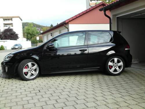

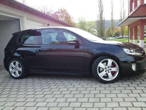

Danke Björn.
Ich habe mir Deine Bilder ganz genau angeschaut und auch diverese andere...der Wagen soll immer noch ein familienauto bleiben und daher nur ganz dezent tiefergelegt werden.
Habe Angst, dass es vorne zu viel wird...hast Du noch Bilder mit besserer Auflösung?
Alle jammern immer, wenn man Bilder mit hoher Auflösung hochläd... dauert zu lange...😛
Vielleicht sind die etwas besser, sind aber mit Wintergummis.
PS. Ansonsten müsste ich halt welche machen😉
EDIT: Mein Nachbar hat nun auch einen (nicht tiefer), wenn ich den nächstens mal erwische... mache ich richtige Vergleichsfotos, von beiden Fahrzeugen direkt nebeneinander😎
😉 Hast Du welche mit 18 Zoll Felgen????
Und wenn es geht mit geraden Reifen 🙂😉
Erst nächstes WE, am Freitag werden sie montiert😁
PS. Hoffe du kannst solange warten😉
