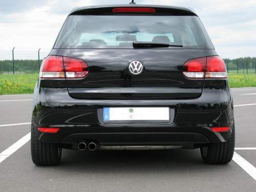

heute war das Wetter endlich mal wieder einigermaßen. Deshalb jetzt endlich ein paar aktuelle Bilder von meinem Gölfchen 😉
Bilder vom feinsten, Danke!
Hallo Thomas56,
wie verhält sich die Rollstabilität deines Golf mit den H&R Federn jetzt verglichen zu den original federn?
Neigt sich der Wagen weniger in der Kurve?
