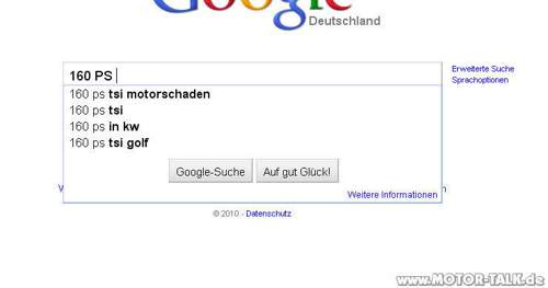

Wahrscheinlich fällt eher der 160 PS raus? Selbst AJAX bei google weiß schon, dass der "engine of the year" wohl nicht so standfest ist:
könnte sein dass der rausfällt; Ersatz steht ja schon parat: der gleich starke 1.8 T von Audi. Und wo bleibt der Sauger? Im Museum.
