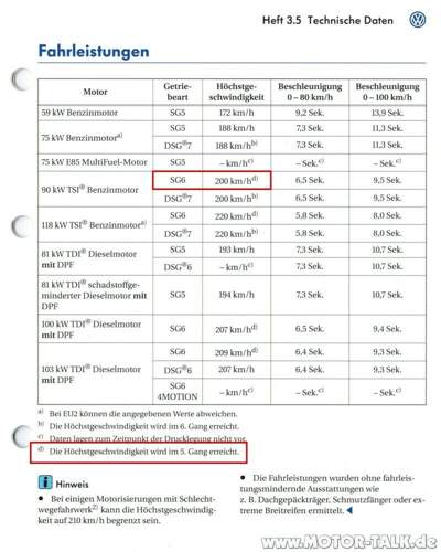

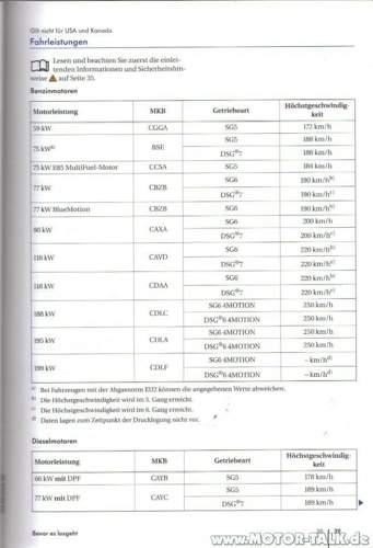

Wenn Du schon in Datenblättern nachschaust dann bitte richtig!
Der Golf 6 1,4 TSI mit 122 PS und SG6 erreicht die Höchstgeschwindigkeit im 6.Gang!
Deiner mit DSG (und viele andere) erreicht sie nicht im Höchsten Gang!
So zum Beweis ein Auszug aus der Bedienungsanleitung, dann kannste selber nachschauen!
Esgeht hier um den 90KW 1,4 TSImit SG6!

In den Bedienungsanleitungen von 05/2009 und 05/2010 steht definitiv drin (mit einer Fußnote), dass auch die Handschaltversion des 122PS-Golf-TSI die Vmax im 5. von 6 Gängen erreicht.
Und die Tests, die ich bereits aufgeführt habe unterstreichen das ja wohl auch sehr deutlich: um die 12sec sind nur im 5. Gang zu machen.
Auch da habe ich richtig hingeschaut!
Du hast offensichtlich eine andere (neuere?) Bedienungsanleitung und da steht zur Vmax etwas anderes drin. Das ist alles.
(Obwohl mich das, da du ja angeblich EZ 03/2010 hast, eher wundert, denn ich kann mir nicht vorstellen, dass du eine großartig andere Bedienungsanleitung mitbekommen hast, als mein Wagen EZ 07/2010)

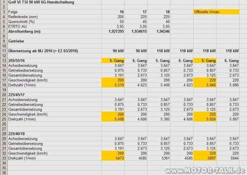

EZ 03/2010 = MJ 2010 = exakt wie im MJ 2012 übersetzt => Drehzahl bei echten 200 km/h:
6. Gang: 4.580 bis 4.620/min (16 bis 18 Zoll)
Die offizielle Leistung liegt aber erst bei 5.000 U/min (und noch darüber) an.
Offiziell erreicht der Wagen seine Vmax im 5. Gang. 😉
Das ist nicht der erste Fehler, der in der BA steht. 😉
Bei mir ist die Fußnote noch vorhanden
1.4 TSI 90 kW 6G-HS - Elastizität: 80 - 120 km/h
5. Gang: 12 s
6. Gang: 15 s
1.4 TSI 118 kW 6G-HS - Elastizität: 80 - 120 km/h
5. Gang: 9,5 s
6. Gang: 12 s
Quelle: VW, siehe Screenshots sowie Technik und Preise für MJ 2009 und 2010 in einer PDF im Anhang.
Wenn dein Golf "gut im Futter" steht und bereits deutlich früher seine maximale Leistung erreicht, kann er seine Vmax auch im 6. Gang erreichen. Glückwunsch. 😉
