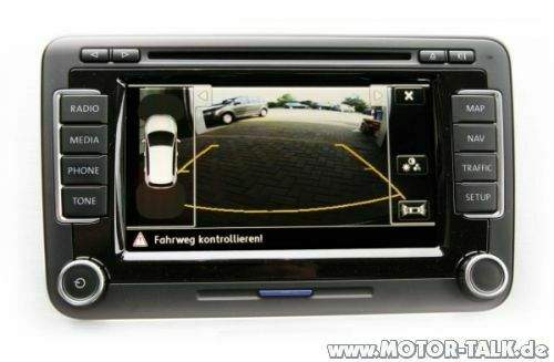

Hat jemand beim RCD510 das Kamerabild und die graphische Anzeige der Ultraschallsensoren gleichzeitig, sozusagen ueber das Videobild gelegt, wie es hier [1] bei einem Navigationssystem gezeigt ist?
Waere klasse wenn man das codieren koennte.
Gruss
Warndreieck (VI Variant MJ 2012)
[1] angehaengtes Bild, download von https://s3-eu-west-1.amazonaws.com/.../466_0.jpg
466-0

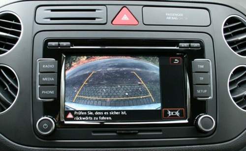

Codieren lassen oder updaten kann man das nicht, geht aber m.E. bei neueren RCD510. Hast du noch ein Gerät mit schwarzen Buttons am Touchscreen oder schon silberne/weißgraue?

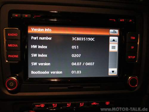

also ich habe in meinem Golf Variant (MJ 2013) kein RNS sondern das "einfache" RCD510 (Part 3C8035190C), und habe die Möglichkeit die Sensorenansicht über das Kamerabild zu blenden. Standardmäßig erhalte ich beim Rückwärtsgang das Kamerabild mit dem Sensorenoverlay. Dieses kann ich über den Pfeil aus- oder einblenden, welches dann für die Standardansicht beibehalten wird. Aber so ist für mich die Ansicht im sinnvollsten.
Siehst du denn in der Kamera-Ansicht links und rechts diese kleinen Pfeile um die Ansichten auszuklappen?
Ich glaube nicht, das etwas codiert werden muss, da dies sicherlich eine übliche Softwareleistung ist. Aber vielleicht hat diese bei dir einen Fehler!?
Bei dir sieht man auf dem ersten Bild ganz deutlich, dass du schon eines der neueren RCD510 hast, die grau/silberne-Buttons am Touchscreen hat. Wobei ich mir nicht ganz sicher bin, ob die Hybrid-Ansicht schon mit Änderung der Buttonfarbe eingeführt wurde oder etwas später.
Da es für das RCD510 keine Softwareupdates gibt, hilft leider nur ein Tausch des Geräts um das nachzurüsten falls es nicht vorhanden ist.

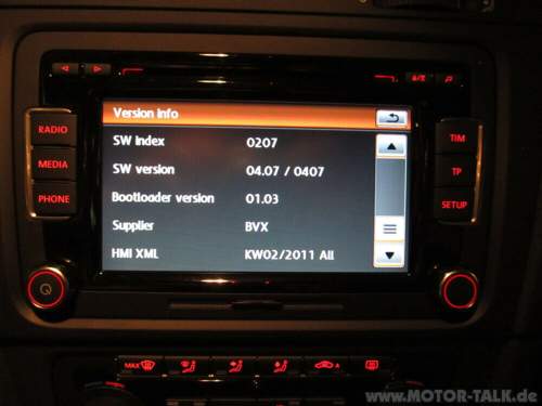

Ahhh, war mir bisher nicht bekannt, das es auch mal ein RCD510 mit "alten Tasten" gab/gibt.
Dann ist es natürlich deutlich bei mir zu sehen. Sicherheitshalber hatte ich im dritten Bild auf noch mal die Versionen von meinem Gerät mit beigefügt. Hier solltet ihr ja einen Unterschied in der Hard- und Softwareversion erkennen können.
Wie es mit der Softwareupdatefähigkeit beim Händler steht, dazu weiß ich nichts. Aber vermutlich wird VW hier nicht kundenfreundlich an die updatefreudigen Bestandskunden denken... ;-)
Zum Vergleich habe ich mal ein Foto von HW040/SW0144 aus KW44/2009 angehängt...
vg, Johannes

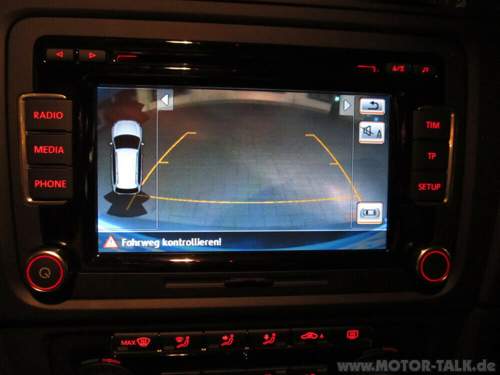

Vielen Dank euch.
Ich habe das neue Tastenlayout auf dem Touchscreen (silber/grau).
Jetzt habe ich es auch hinbekommen, dass die Sensorbalkenanzeige als Ueberlagerung auf dem Videobild angezeigt wird.
Den Pfeil oben rechts im Display muss ich bisher schlicht uebersehen haben. Also die Sensorbalkenanzeige war bei mir einfach nicht ausgeklappt. Eine Beruehrung an der richtigen Stelle et voila!
Der Vollstaendigkeit halber habe ich mal ein paar Bilder gemacht.
