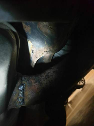

So, hab jetzt mein Auto wieder mit Pickerl und das ganze hat mich 1200€ gekostet..
Hab jetzt nur noch eine Frage an euch was für ein Teil rostet bei mir so stark und kann es sein, dass es irgendwann durchrostet??
+2
Der Wagen ist schon ziemlich stark angegammelt von unten.
Um zu vermeiden, dass der an anderer Stelle durchrostet, würde ich ihm eine Behandlung mit Rostkonservierung gönnen. (Owatrol, Mike Sanders etc..)
