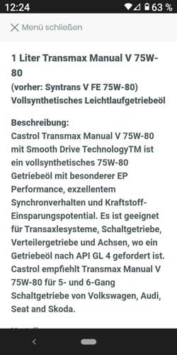

Nachtrag: Castrol Transmax Manual V 75W-80 wäre das passende Öl lt. Castrol Ölfinder und 3L lt idealo für € 50 inkl. VS.

Probleme gibt's nur wenn statt GL4 ein GL5 eingefüllt wird.
Dann fährt man ein undynchronisiertes Getriebe weil durch Höchstdruckadditive die Synchronringe durchrutschen.
Also brauch ich für meinen Golf V aufjedenfall ein GL4 Öl?
Exakt, das vom Golfschlosser empfohlene paßt.
