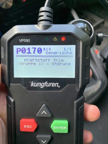

Ich habe den Speicher auslesen lassen und es wurde nichts gefunden, einmal hatte ich diesen Fehler Bild im Anhang, p0170 Kraftstoff Trim Gruppe 4.

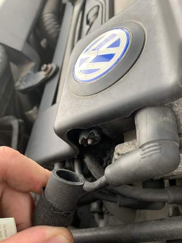

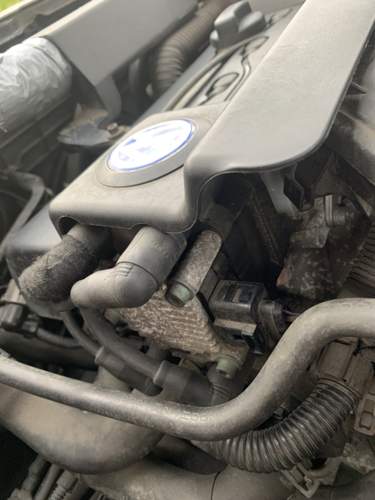

ich habe den Kraftstoff Filter einem erneuert und das Agr Ventil. War bei VW und die konnten die Grundeinstellung nicht herstellen da der Vorgang immer abgebrochen wird. Sie sagten zu mir das es das Drosselklappen Steuernodul wäre. Als ich den Wagen nach Hause Brachte sah ich das der Zündverteiler oder Spule defekt (Foto im Anhang) war diesen habe ich getauscht aber das war nicht das Problem jetzt wollte ich noch die Kerzen und die Zünkabel erneuern.

Defekte Zündpule
Zündspule
Fehler

Fang vorne an du hast einen Fehler gefunden. Aber nur halbherzig repariert. Zumindest das Zündkabel sollte noch getauscht werden. Besser alle.
Wenn der Fehler dann wieder kommt hast du höchstwahrscheinlich ein Falschluftproblem. Zwischen Luftfilter und Lambdasonde.
Danke für die schnelle Antwort ???? Ich gebe mich da jetzt am Wochenende mal dran, ja Zündkabel und Kerzen sind bestellt ich Wechsel sofort alle 4.

Da stimmt mit dem Gemisch was nicht.
Kannst auch mal den langzeit Trimwert auslesen dieser sollte Optimal bei +/-3% liegen(VW sagt bis +/-10% i.O.)
Könnte der LMM oder eine Lamdasonde.
Beide kann man mit einem Diagnosegerät prüfen!
